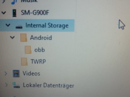

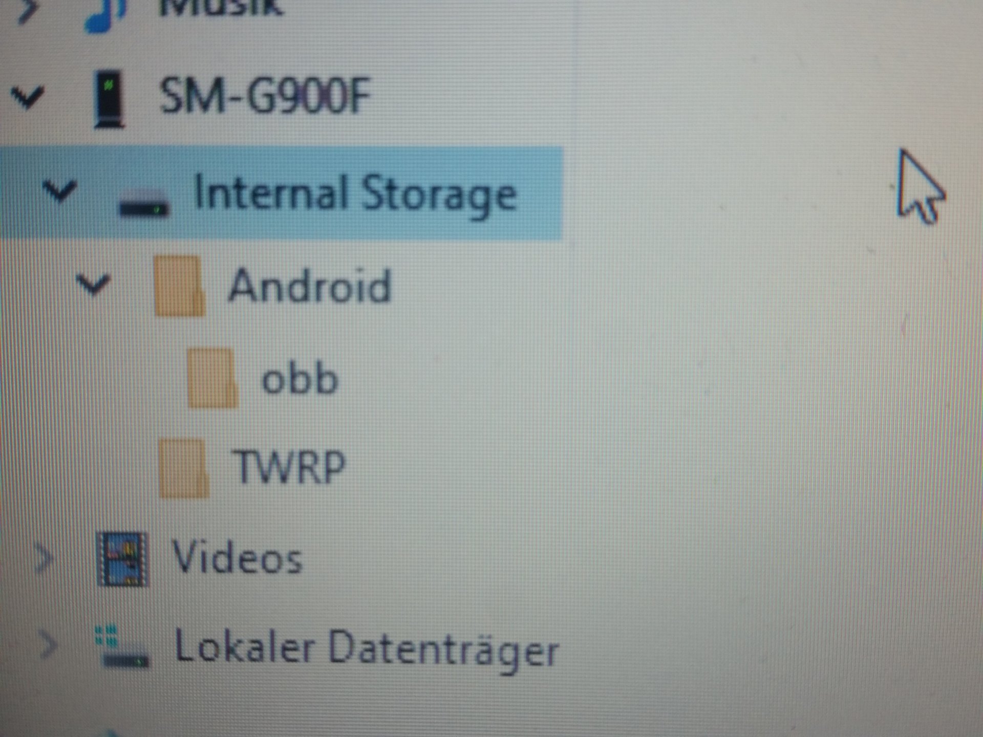

Erstmal den Schieber nach rechts swipen. Dann an den PC anschließen und mal gucken, ob der interne Speicher im Windows angezeigt wird
alle Ordner sind leer.

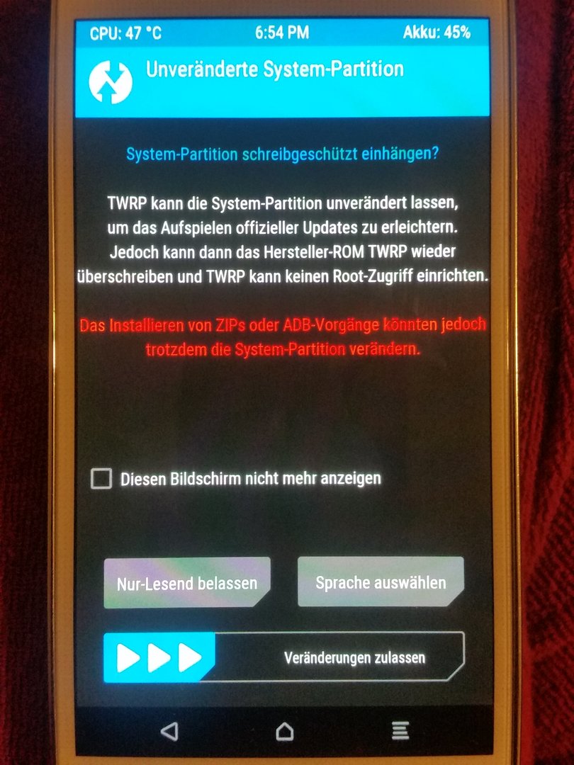

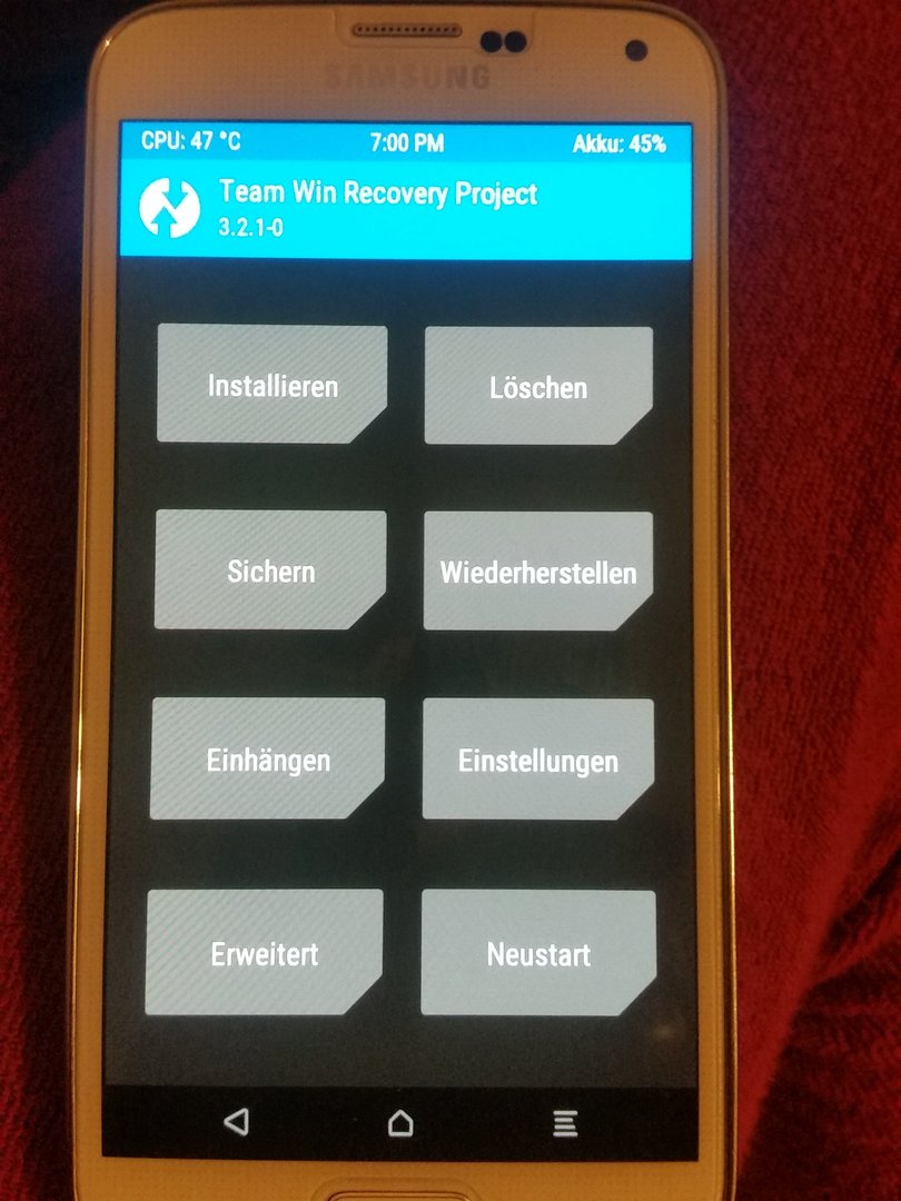

Sollte ich in TWRP irgendwas anklicken?

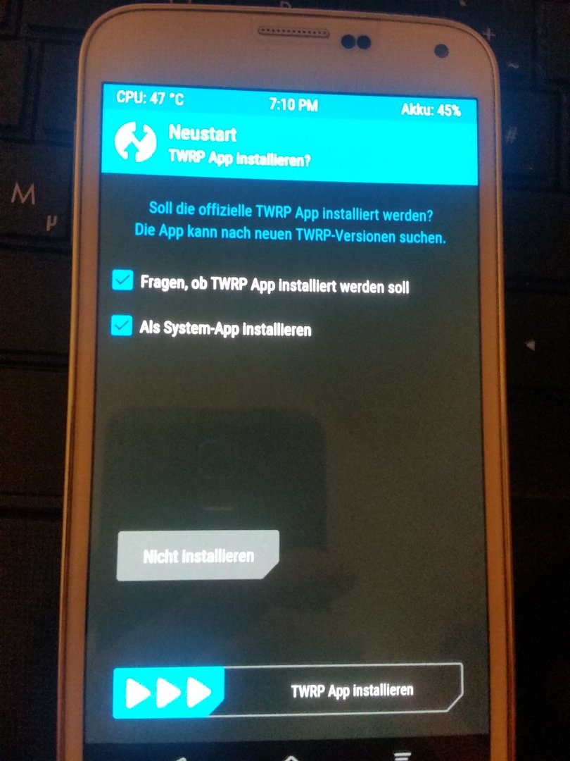

Nein, nicht ohne Neustart. Daher wollte ich jetzt mal neustarten und bekam diese Auswahl
"Nicht installieren"
Wechselt ständig zwischen TWRP und normalem Recovery ohne irgendwas wirklich zu starten. Habe dann das Kabel zum PC gezogen, trotzdem ständiger Wechsel.
Auch nach Akkuentnahme und erneutem Start im Recoverymodus gibt es das Hin und Her.
Erst nach Entnahme der SD startet es wieder im Recoverymodus in TWRP. mit gleichem Ergebnis wie zuvor.
Ein normaler Systemstart ist mir gar nicht mehr möglich.
