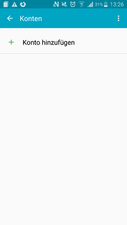

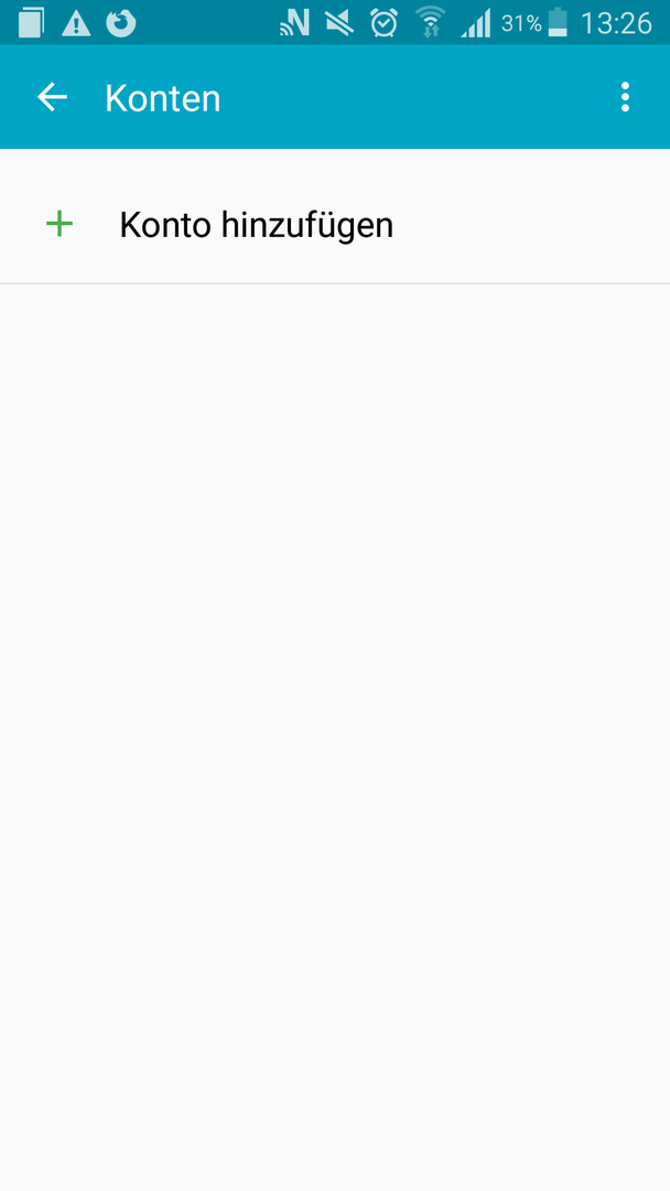

Du kannst aber das S5 erstmal hochfahren und nachsehen, ob es mit einem Google-Konto verbunden ist. Das müsste dann ggf. entfernt werden incl. OEM Entsperrung.
Habe das Samsung S5 schon auf Firmware zurückgesetzt. Reicht das nicht?
@Evalotte
Auf Firmware zurück gesetzt?
Nein, dass reicht nicht?
Werkseinstellung
Wohl kein Konto verbunde
Bearbeitet von: Evalotte - Grund: Direktzitat entfernt. Gruß von hagex
Versuch mal das TWRP zu flashen. Wenn das auf einen Fehler läuft, muss man noch was im Betriebssystem umstellen
