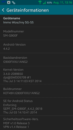

ich habe das S5 seit Mitte Juli`14 (Basisband und Kernel Version weiss ich nicht mehr)
Habe dann per Towelroot gerootet, was auch super funktioniert hat. Dann mit Xposed verschiedenste, meist optische Sachen verstellt, und dann kam am 30.07.2014 ein Samsung over the air update auf die im Bild gezeigte Version.
Habe ich durchgeführt und ohne Fehler abgeschlossen. Nach dem Update war Root verschwunden, allerdings die mit xposed gemachten veränderungen noch aktiv.
Wenn ich allerdings das Software-Update manuell anstoße sagt mir das Telefon, daß ein Update nicht möglich ist, da der Gerätestatus verändert ist...
Nun meine Frage(n) :
- Was genau muss ich machen, damit ich wieder root habe und am besten auch wieder die Over the Ait Updates von Samsung klappen ?
- Was passiert wenn ich jetzt das Telefon zurücksetzte ?
...ist es richtig, daß mein Vorhaben nur so funktioniert, daß ich das S5 per PC auf eine zurückliegende Softwareversion (welche) downgrade und dann per PC die aktuelle Version von Android draufspiele und dann root Rechte freischalte (wie) ?
danke (auch für die Nachsicht, falls ich das alles bisher überlesen haben sollte) :)
greetz

Ich habe es jetzt einfach trotz meiner offenen Fragen so durchgezogen, wie es sich in dem in Beitrag #381 verlinkten englischen Link abspielt. Es hat geklappt. Allerdings mit einem mulmigen Gefühl weil ich meine Fragen nicht beantwortet bekommen habe, weder nach einer Suche hier im Forum noch von einem von Euch. Sorry, wenn ich nerve, aber das war es mir wert, bevor ich mein teures Teil zerschieße...
Vielleicht interessiert es ja den einen oder anderen Leser, der sich bisher aufgrund der abschmetternden Äußerungen nicht getraut hat dies durchzuführen :
Ausgangszustand war ein S5 mit Werkseinstellungen.
Dieses wurde mit Towelroot gerootet, danach diverse Einstellungen mit Xposed / Wanam vorgenommen. Am 30.Juli14 kam ein Over the Air Update (193MB) von Samsung, was ich durchgeführt habe und auf Version ANG2 kam. Eine erneute Prüfung des Software Updates brachte die Meldung, daß keine weiteren Updates installiert werden können, da der Gerätestatus auf benutzerdefiniert stand.
Die mit Xposed gemachten Änderungen blieben wie auch die Towelroot App und die SuperUser App erhalten, allerdings ohne weitere Änderungen durchführen zu können.
Nun bin ich nach der englischen Anleitung vorgegangen, habe also mit PC Odin (nur Auto Reboot und F.Reset Time aktiviert) im Downloadmodus des S5 auf die Kernel Version ANE2 ( nicht die ganze Betriebssystemsoftware) ge-down-graded, Handy neugestartet und towelroot ausgeführt "make it rain"...dann den superuser gestartet, hier allerdings nur fehlermeldungen bekommen...dann wieder in den downloadmodus, den ANG2 Kernel zurückgeflasht und fertig ! ...ich hatte auch mit dem ANE2 Kernel ziemliche Probleme (S-Health force closed) .
jetzt habe ich die ANG2 wieder drauf und alles läuft...wlan einstellungen waren aber futsch, also passwort und zu welchen netz er sich einwählen soll...
Kies hatte ich nicht installiert. Nur die Treiber die Win7 PRO selber installiert hat haben ausgereicht. Ich habe ein nicht im Lieferumfang des S5 enthaltenes USB 3.0 Kabel verwendet.
Das ganze hat vielleicht 10min gedauert.
