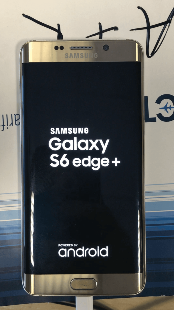

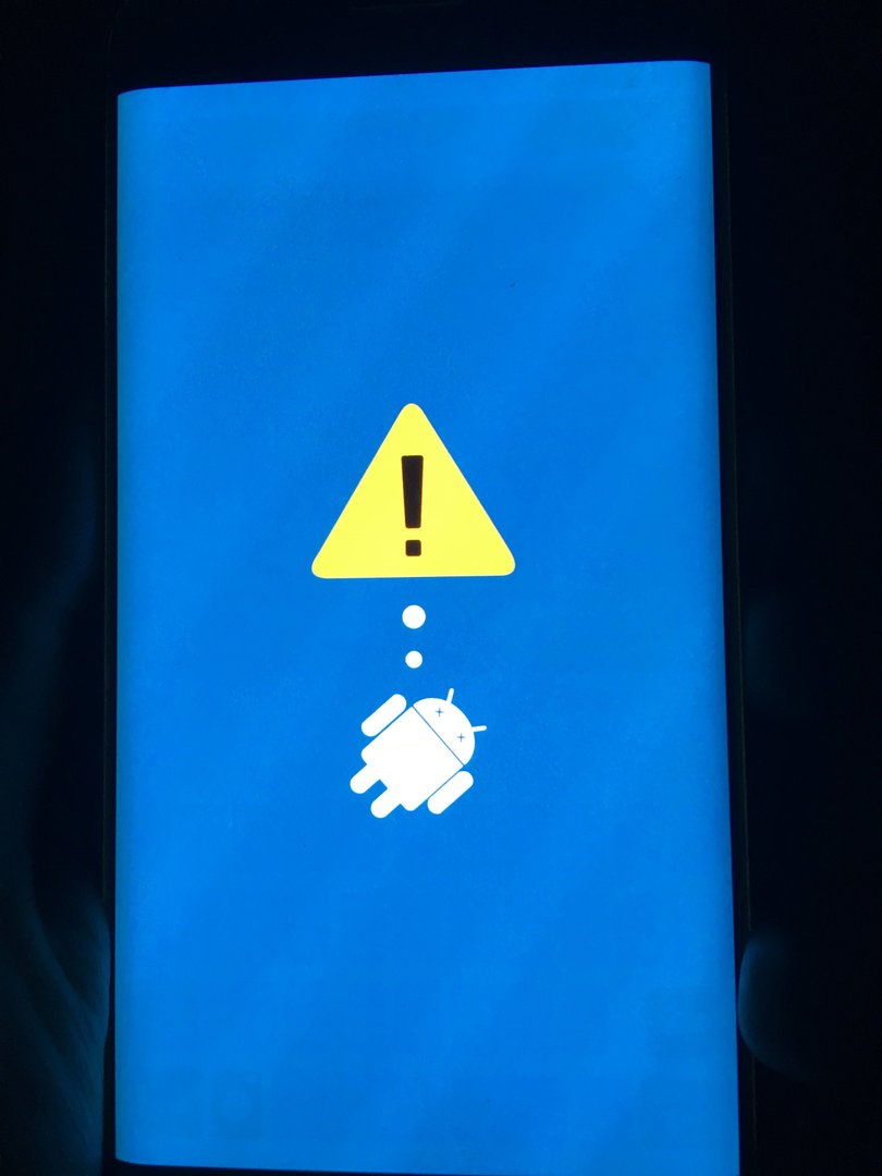

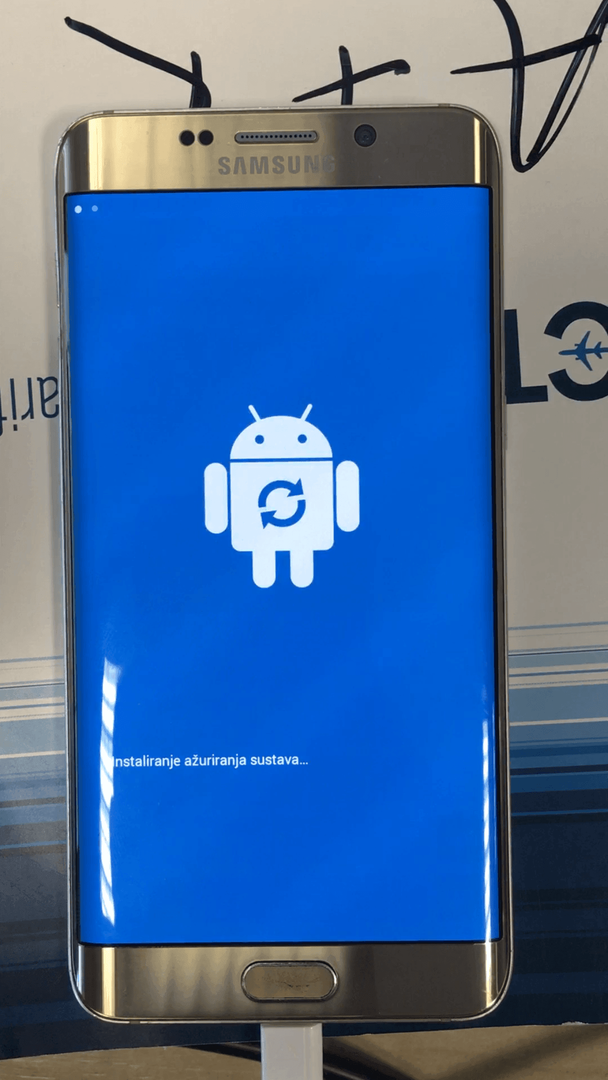

hallo liebe Community,
Ich habe dieses Thema zwar schon in dem Thread "Samsung Werkstatt" eröffnet, aber da es hier ja speziell um dieses Handy geht, dachte ich mir ich poste es hier auch noch mal... Wenn das unter Spam fallen sollte dann darf einer der Post gerne gelöscht werden =)
Folgender Sachverhalt:
Ich bin am verzweifeln und benötige dringend eure Hilfe. Das Handy meiner Freundin hat sich verabschiedet und ich wollte mich der Sache annehmen... Zunächst wollte das Handy gar nicht starten sondern war in einer Art Loop gefangen... Ich habe den Akku gewechselt und es noch mal versucht... Das Handy startet zwar wieder aber es geht direkt in den recovery Modus... Ich habe bereits jede verfügbare Option angeklickt aber es bleibt beim selben Ergebnis!
Selbst wenn ich das Handy an den PC anschließe (ja Download Modus funktioniert) kann mir Odin auch nicht weiter helfen... Ich nutze die neueste Version von Odin (3.12.5) jedoch bleibt es beim aufspielen der Firmware beim selben Ergebnis! Das Handy startet nicht bzw. nur in den Recovery Modus. Liegt es daran dass 6.0.1 einfach nicht läuft auf dem Gerät? Soll ich es mal mit der Version 5.1.1 Versionen?
Vielleicht noch ein kleiner Hinweis... Nachdem der Prozess beendet ist ist auf dem Handy folgendes zu lesen "install system Data" sowas in der Art... Und eine Leiste die den Fortschritt anzeigt... Komischerweise hört es immer bei 32% auf unser Loop beginnt... Hoffe nicht das die Platine / das Mainboard am arsch ist :(
Bitte helft mir ://

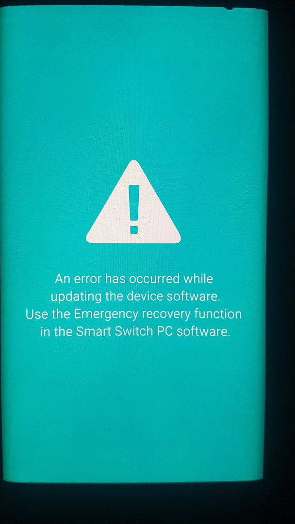

Hey Ihr alle ...
Also Ich habe mein S6 Edge+ ( G928F ) einer Freundin überlassen und die schrieb Mir am abend das ein Update vorhanden sei ...
Vorweg ... bisher habe Ich diese Updates irgenwie immer verschlafen und verschoben ...
Jetzt hat sie das Update gemacht und nun bekommen wir lediglich einen Türkisen Hintergrund mit dem Weißen Warndreieck samt der Meldung das Ich das Gerät mit der Notfallwiederherstellung der Smart Switch Software wiederherstellen soll ...
Gesagt, getan ... Smart Switch zeigt mir mein S6 jedoch nicht an sondern meldet das mein Gerät nicht unterstützt wird ....
Da dachte Ich Mir Ich hau ein TWRP Recovery drauf und eine Custom Rom ... ( Wenn dann alles xD )
Problem daran ist das Sich das gerät nicht in den Download Modus bringen lässt da es , egal was Ich drücke , immer auf diesen Türkisen Bildschirm geht ...
Odin selbst scheint das gerät zu erkennen da es Mir in Odin version 3.09 unter Com 4 angezeigt wird aber z.b. ein TWRP lässt sich nicht flashen da Odin scheinbar nicht flashen kann ...
Daher wollte Ich euch mal fragen ob Ihr einen Idee habt ...
