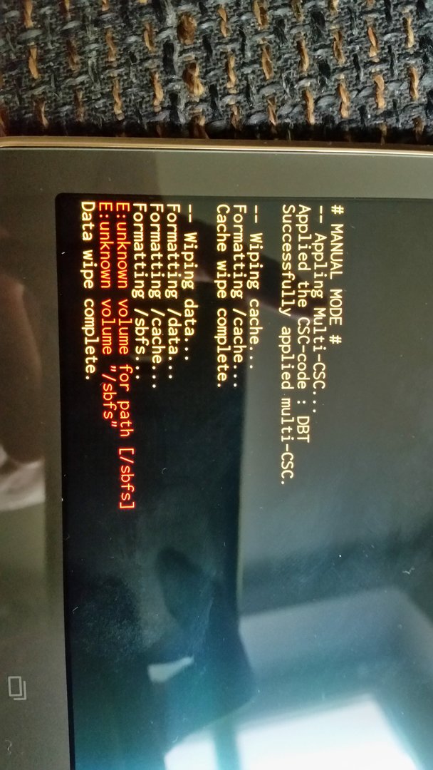

Was bedeutet diese Fehlermdelung(rot)

Versuche mal ein Factory Reset.
wie mache ich das?
hab ich gemacht, bin dann auf YES ALL... delete und so weiter gegangen.
nichts getan bin im Menü wieder geladent und die rote meldung kam, wie auf bild zu sehen
