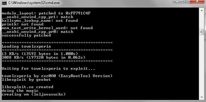

scheinbar bin ich zu blöd oder hab irgendwas übersehn, aber ich schaffs nicht mein Tablet zu rooten, es bleibt immer an derselben Stelle (siehe Anhang) hängen und ich weiß nicht wieso. USB-Debugging und Unbekannte Herkunft is beides aktiviert. Treiber wurden alle aufm PC installiert und ne Verbindung is definitiv da. Hab ich irgendwas verpeilt oder stell ich mich einfach nur dumm an...? :confused2:

Was passiert wenn Du in den Bootloader startest und fastboot devices in der CMD eingibst? Dann sollte Dein Gerät zu erkennen sein wenn die Treiber korrekt installiert sind.
SuperSU aus dem Store mal installiert und getestet ob es die Binary installieren kann?
So hatte ich es letztens gemacht als es so aussah, als würde nichts mehr gehen.
Blöde Frage: Wie komm ich in den Bootloader ohne Root??
Wenn ich SuperSU starte kommt die Meldung, "Es ist keine SU-Datei installiert und SuperSu kann diese auch nicht installieren."
Ich habe das selbe Problem wie oben beschrieben.
Genau an der dargestellten Stelle hängt es bei mir auch. Ich denke das es mit der Firmware-Version zusammenhängt. Doch ich bin mir weder sicher ob es stimmt, noch habe ich irgend eine Ahnung wie ich jetzt verfahren soll.
Kann mir (oder uns) jemand helfen?
VG
Max
