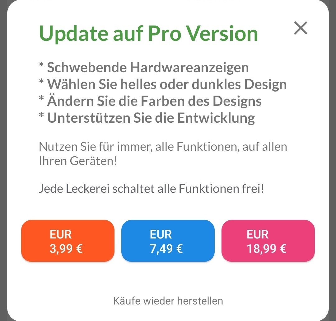

@maik005 ist zwar jetzt OT, aber worin liegen die Unterschiede der drei Versionen?Screenshot_20220307-100228_DevCheck.jpg
@orgshooter
wie viel Geld du bereit bist zu bezahlen.
Von dem was du bekommst ist es bei allen 3 identisch, siehe letzter Satz im Screenshot oben.

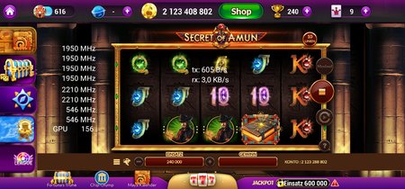

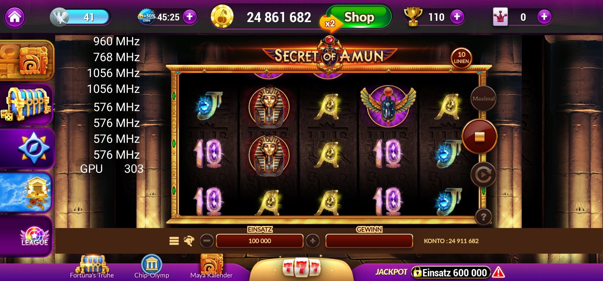

@maik005 So sieht das aus
Bild 2 Samsung Note 20 Ultra
Hier mal Vergleich SD8Gen1 / Exynos 2200 mit deaktiviertem GOS
