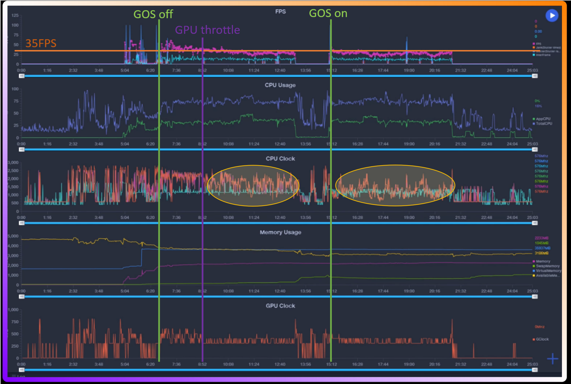

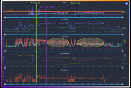

Das folgende habe ich mal aus nem XDA-Threat gezogen:
Game Optimizing Service / "App-Performance-Limitter" on S22 Ultra?
Ist ein Exynos-Gerät, getestet wurde mit Genshin. Interessant sind die gelben Flächen.
Was die Dauer angeht: Alles in allem scheint Samsung zumindest nach 2 bis 3 Minuten zumindest bei der GPU auf die Bremse drücken zu müssen.
Weiterhin ist interessant das Anfänglich Peaks bei der GPU von 750MHz zu sehen sind - bzw. wenn das Spiel beendet wird. Sobald das Spiel läuft, sieht man auch davon nichts mehr.
Bei der CPU hat sich einiges mehr getan. Allerdings ist das halt der Bereich der die meisten Fragen aufwirft.
Unterm Strich scheint es aber so, dass zumindest in der Theorie außerhalb des Gameings alles läuft wie man es sich vorstellt. Da müsste man die Tests halt mal im Alltagsgebrauch anschauen.

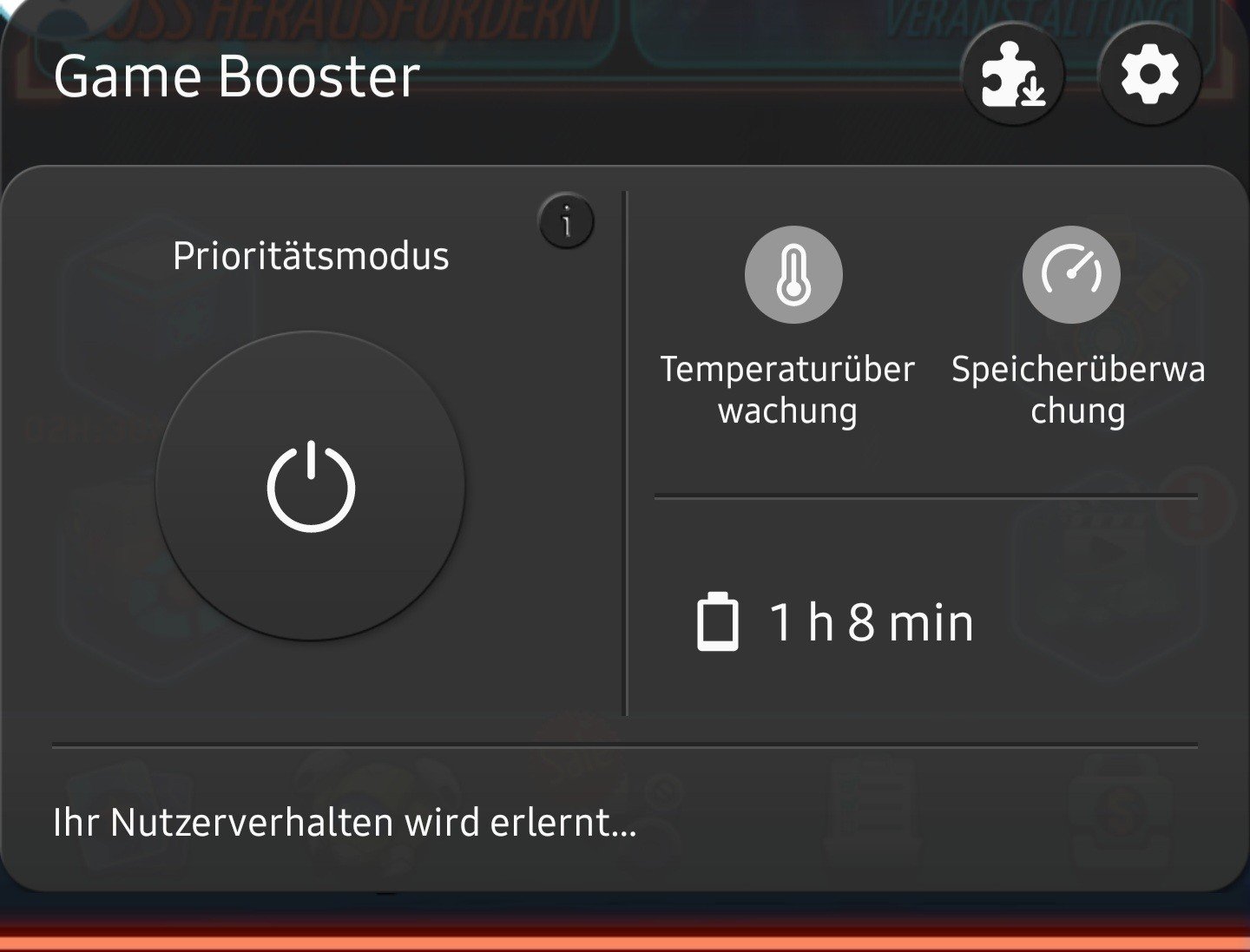

Mir wurde heute ein GOS Update angeboten. Seitdem kann ich in Spielen Game Booster Einstellungen einblenden. Ist mir in der Nachrichtenleiste aufgefallen. Sieht interessant aus...
Über den Puzzle-Teil Button kann im im Galaxy Store auch ein Tool namens "Game Plugin" - "Game Booster Plus" herunterladen, was Performance-Verbesserungen bieten soll.
