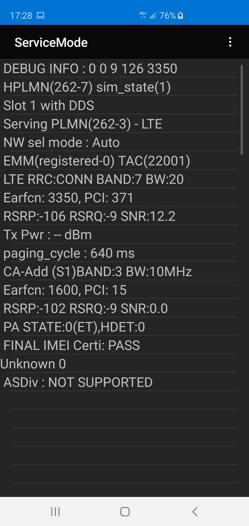

Ich meine eher spezielle Dinge, die das Modem betreffen... bei der TGY musste ich, wie in einem eigenen Thread beschrieben, eine Datei tauschen, die dafür sorgt, dass in DE Carrier Aggregation funktioniert. Und ob dies auch für CHC gilt.
Also als ich mein S10e erhalten habe, musste ich nichts tauschen. Sim-Karte eingelegt und alles funktioniert.
@tf2109 wird/ war auch schon ein 4G+ zu sehen?
Also nicht nur 4G sondern das + mit dabei?
Und hast du die CHC oder TGY Version?
TGY und nur 4G. Was für meine Anwendungszwecke vollkommen ausreicht.
Vielleichg gibt es das + in seiner Region aber auch einfach nicht. Hier in Berlin habe ich + mit O2 und der TGY ohne das ich irgendwas getauscht habe.
@djatcan das ist komisch. Habe auch o2 und hier wird das B20+B3 nicht aggregiert wenn ich nichts getauscht habe.
Frohes Neues
was hast du denn überhaupt ausgetauscht?
hmm eigenartig. Bei mir sieht das so aus ohne das ich was ausgetauscht habe. Wobei ich Root habe und meine Firmware dadurch natürlich durch Magisk gepatcht ist.
vllt auch möglich, dass nur B7+B3 geht.
Hattest du auch schon mal B20+B3 ?
Hab gerade die Android 10 per odin komplett neu geflasht. läuft bis jetzt sehr geschmeidig :)mal gucken wie die Akkulaufzeit ist.
Keine Ahnung. Ich hab bisher nie nachgeschaut. Aber gehört auch so nicht hier her denke ich, da es scheinbar nicht spezifisch alle S10 Geräte mit SD betrifft.
Bin eben ne längere Strecke gefahren und habe festgestellt, dass auch bei mir das + angezeigt wird.
