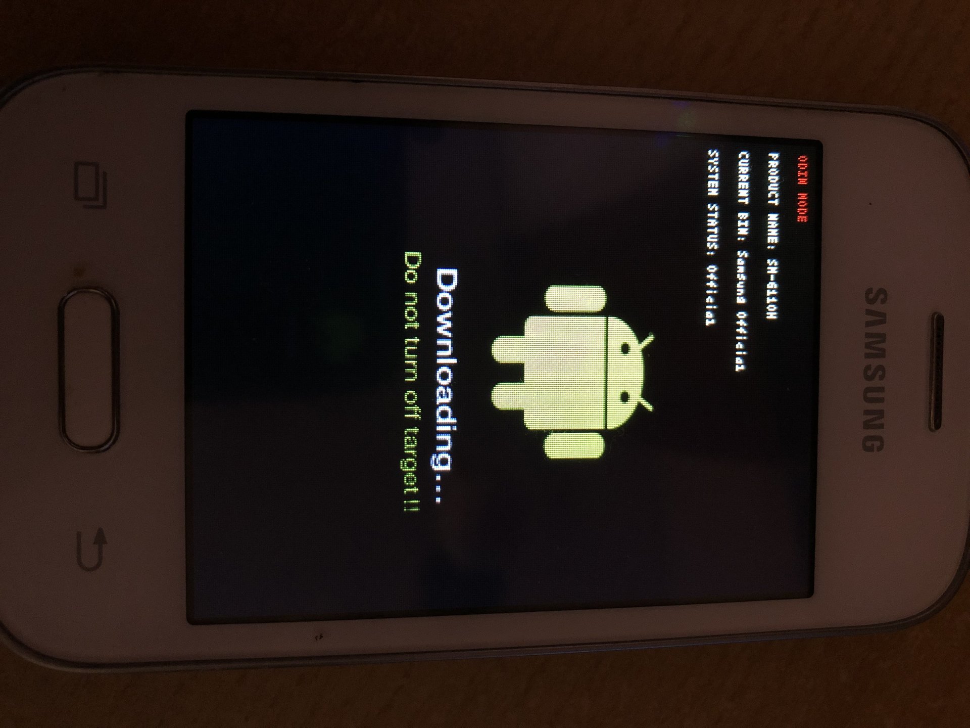

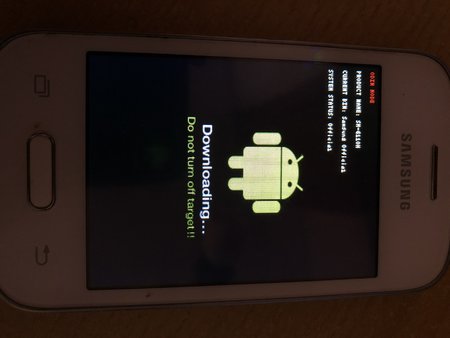

Kannst Du bitte ein Bild vom Download-Mode posten? Hört sich aber danach an, dass der Systemspeicher hinüber ist.
Pysk schrieb:
Odin zeigt mir allerdings eine Fehlermeldung an das er keine Pit Partition finden kann.
bisschen mehr infos...
Klar, hier das Bild aber leider gibt es nicht wirklich viel Informationen denn es sieht alles ganz normal aus.

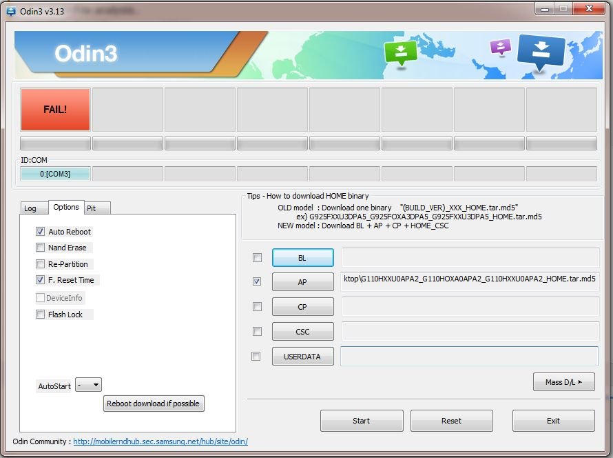

Kannst Du noch das Odin Log posten ?
@Pysk
welche Firmware, woher?
Welche Dateien (genauer Dateiname) bei AP, BL, CP und CSC?

@maik005
Ich gehe davon aus das die letze verfügbare Version drauf war. Das wäre demnach Android 4.4.2
Für das Gerät finde ich nur eine 1 Teilige FW mit folgender Bezeichnung:
G110HXXU0APA2_G110HOXA0APA2_G110HXXU0APA2_HOME.tar.md5
Ich weis nicht, ob mir ein Pit File helfen würde, aber ich finde keins und habe auch noch nie mit sowas geflasht.

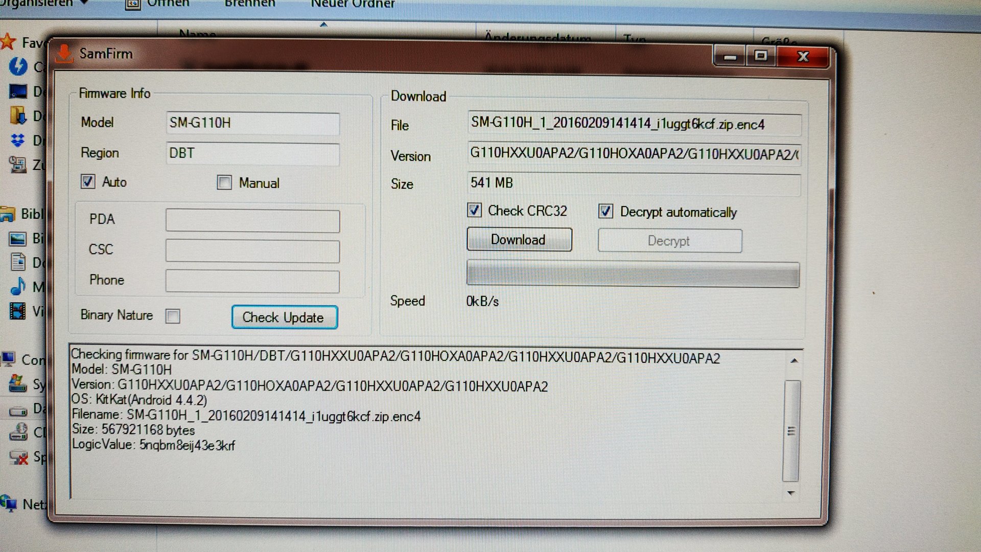

Das ist dein Problem.
Nimm SamFirm und da Haken bei Binary Version
Die FW ist von SanFirm und der Haken ist raus.
@Pysk und was hab ich gesagt?
Der Haken muss rein!
Wirst sehen, dass oben rechts dann ein anderer Dateiname steht und vermutlich ändert sich auch die Größe leicht.
tut mir leid habe ich mich wohl verlesen. Ich werde es versuchen und mich gleich noch mal melden ich glaube aber nicht dass es was bringt da das Gerät sich ja auch nicht anschalten lässt sondern irgendwann von alleine angeht.
Dann hast du aber zumindest die PIT mot dabei. Vermutlich entweder in der CSC direkt mit drin oder als einzelne Datei.
Vor allem solltest du dann AP, BL, CP und CSC haben und nicht mehr nur eine Datei

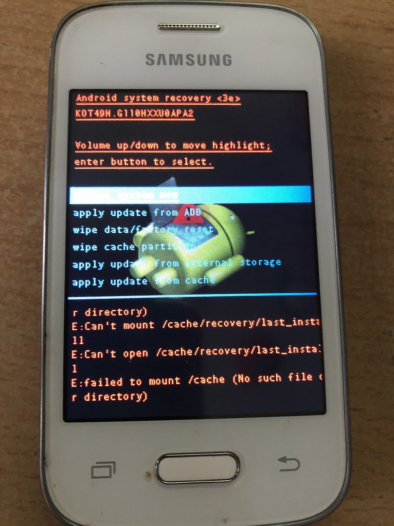

Leider macht das Gerät immernoch das selbe wie davor.
Es lässt sich nicht einschalten geht aber nach ca 3 Minuten alleine an insofern ein Akku drin ist. Auf das Ladekabel reagiert es nicht wenn es abgeschaltet ist.
Wenn der Systemspeicher kaputt wäre, müsste Odin dann nicht fehlschlagen?

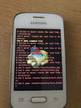

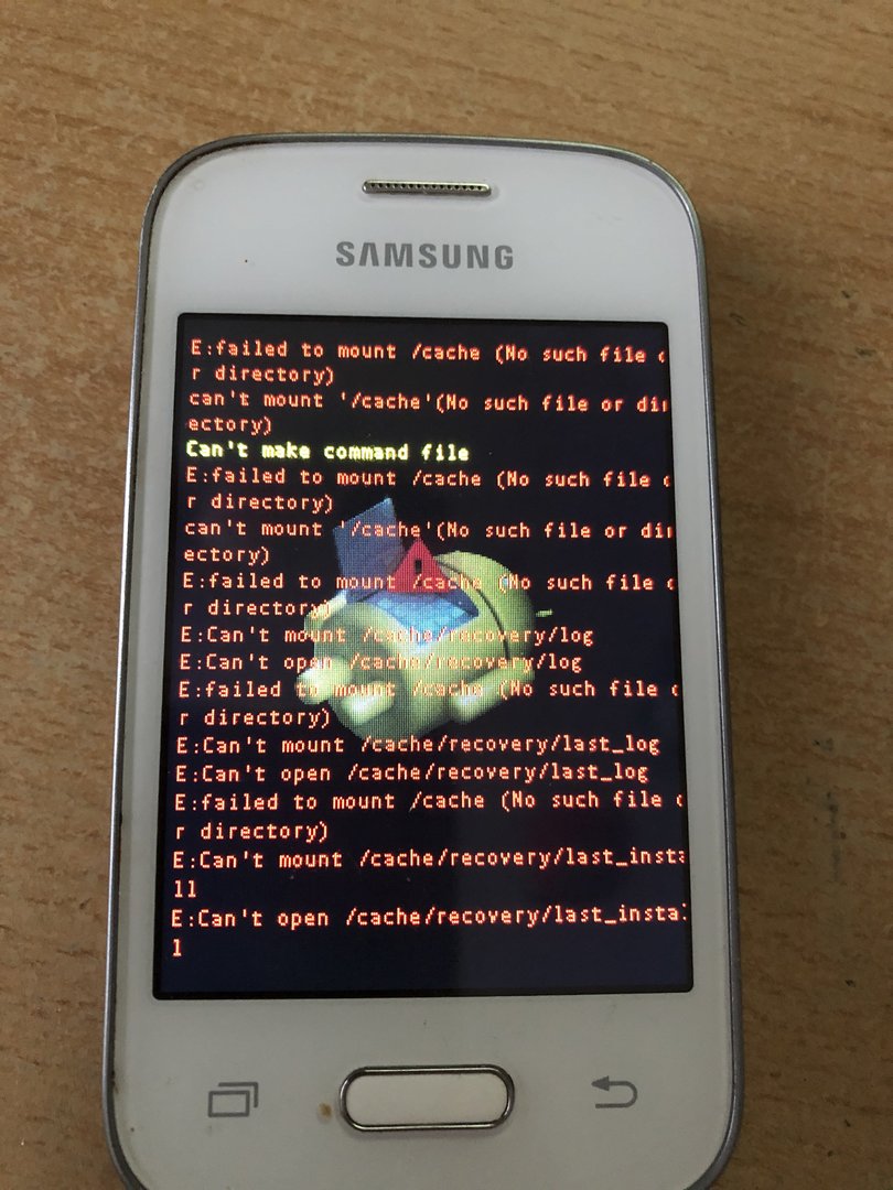

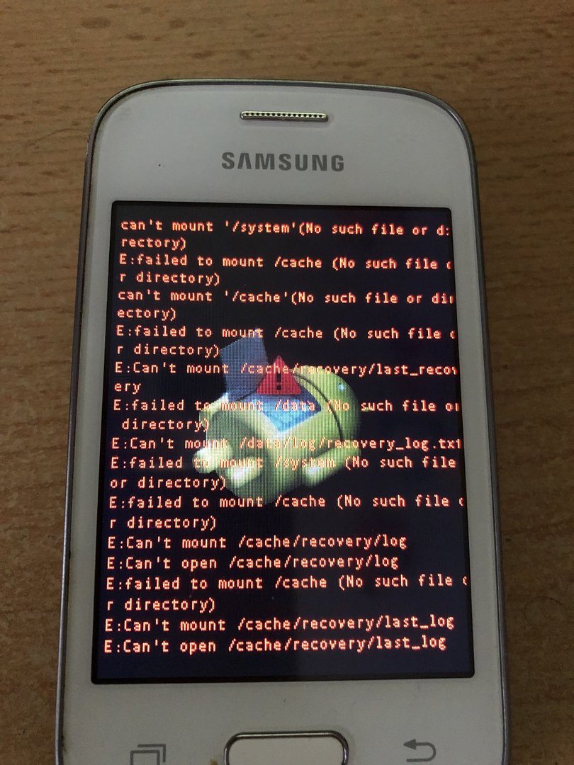

Zu mindestens komme ich jetzt ins recovery rein aber dort gibt es nur rote Fehler.
nicht zwingend.
Ich gehe mal davon aus, dass du wegen Reparatur bei dem alten Teil gar nicht dran denkst, oder?
in die Recovery kommst du ja nun wieder, dass ging vorher nicht.
Entweder ging es vorher nicht, oder ich habe nicht lange genug gewartet. Ich musste nämlich sehr lange warten bis das recovery aufgegangen ist. Nein eine Reparatur denke ich nicht das ist absolut und lukrativ. Ich hatte halt gedacht vielleicht hat ja jemand eine Idee was es sein könnte aber ich ging halt von Anfang an auch davon aus dass der Speicher kaputt ist.
