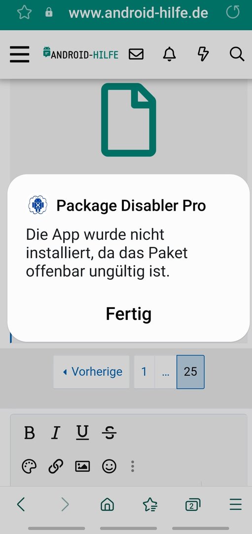

@holms
wie befürchtet...
@Nikoletti Hmm, das ist nicht wie befürchtet. Die Probleme hatte ich beim Einloggen befürchtet...
Wieso sollte das Paket ungültig sein? Hattest du die andere Version noch installiert?
Ja, habe die vorhin nochmals geladen .. jetzt deinstalliert und versucht deine apk zu installieren .. du hattest richtig vermutet, kann mich mit meinem Account nicht einloggen.

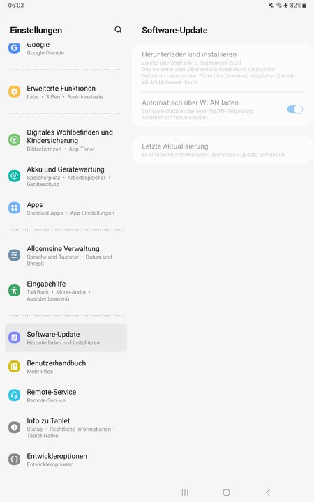

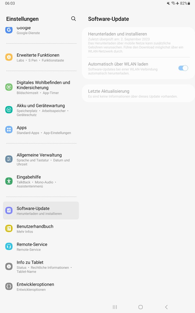

Hallo, aktuell kann ich keine Software-Updates meines Tab S9 manuell prüfen - und suche nach dem Grund.
Könnt ihr mit installierter Version 200.2 mal schauen, ob es bei euch geht? Danke!

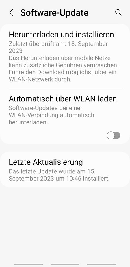

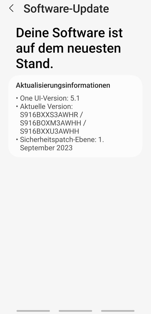

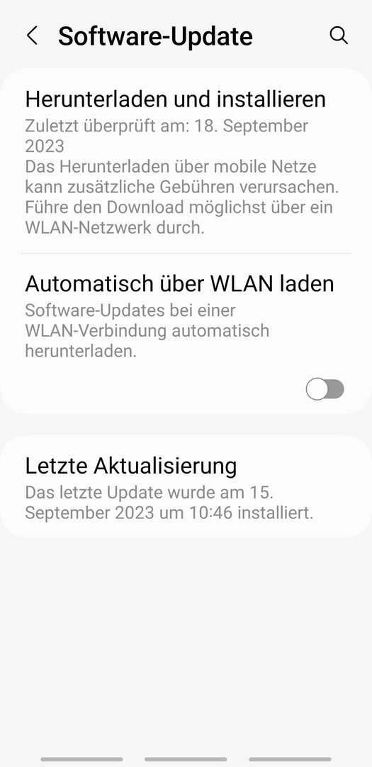

Auf dem Galaxy S23 plus keine Probleme, habe die 200.2 von PD installiert.
Reaktionen: holms
@Nikoletti Hab es hinbekommen.
Musste PD als Geräteadministrator deaktivieren (dann ging es wieder). Danach wieder aktiviert. Geht immer noch alles 😊

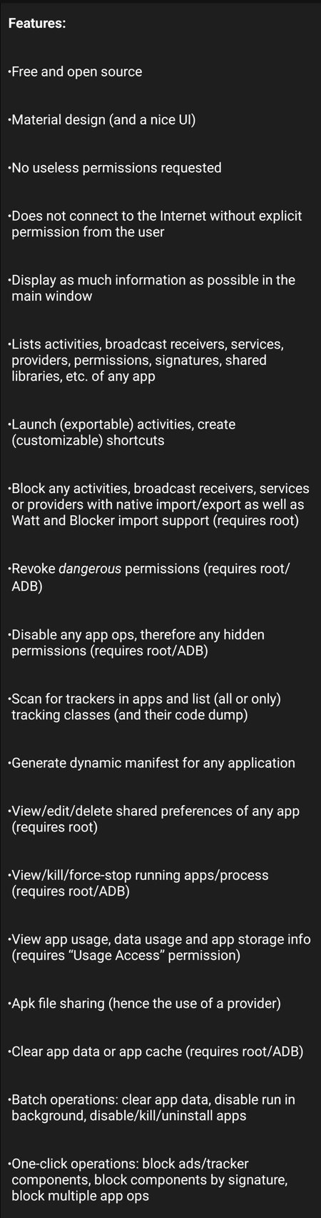

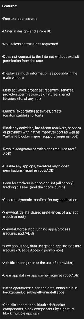

@holms Genau die meine ich...und man kann noch einiges mehr mit dieser App.
In Zukunft soll man sogar wie bei AppControl verschiedene Debloatlisten anwenden können.
Hier mal die (kleine) Featureliste der aktuellen Version:
Versteht mich jetzt bitte nicht falsch...ich will hier niemanden bekehren in diesem Thread. Ich möchte euch lediglich eine Alternative zu PD aufzeigen.
Für mich ist der AM zu einer Eierlegendenwollmichsau geworden und hat sämtliche anderen Lösungen verdrängt. AppControl habe ich auch noch auf dem PC installiert, wird von mir aber auch nicht mehr genutzt.
Besonderheit bei AM ist, daß alles wunderbar über Wireless ADB funzt und man alles sehr komfortabel am Phone editieren kann ohne ein PC im Hintergrund.

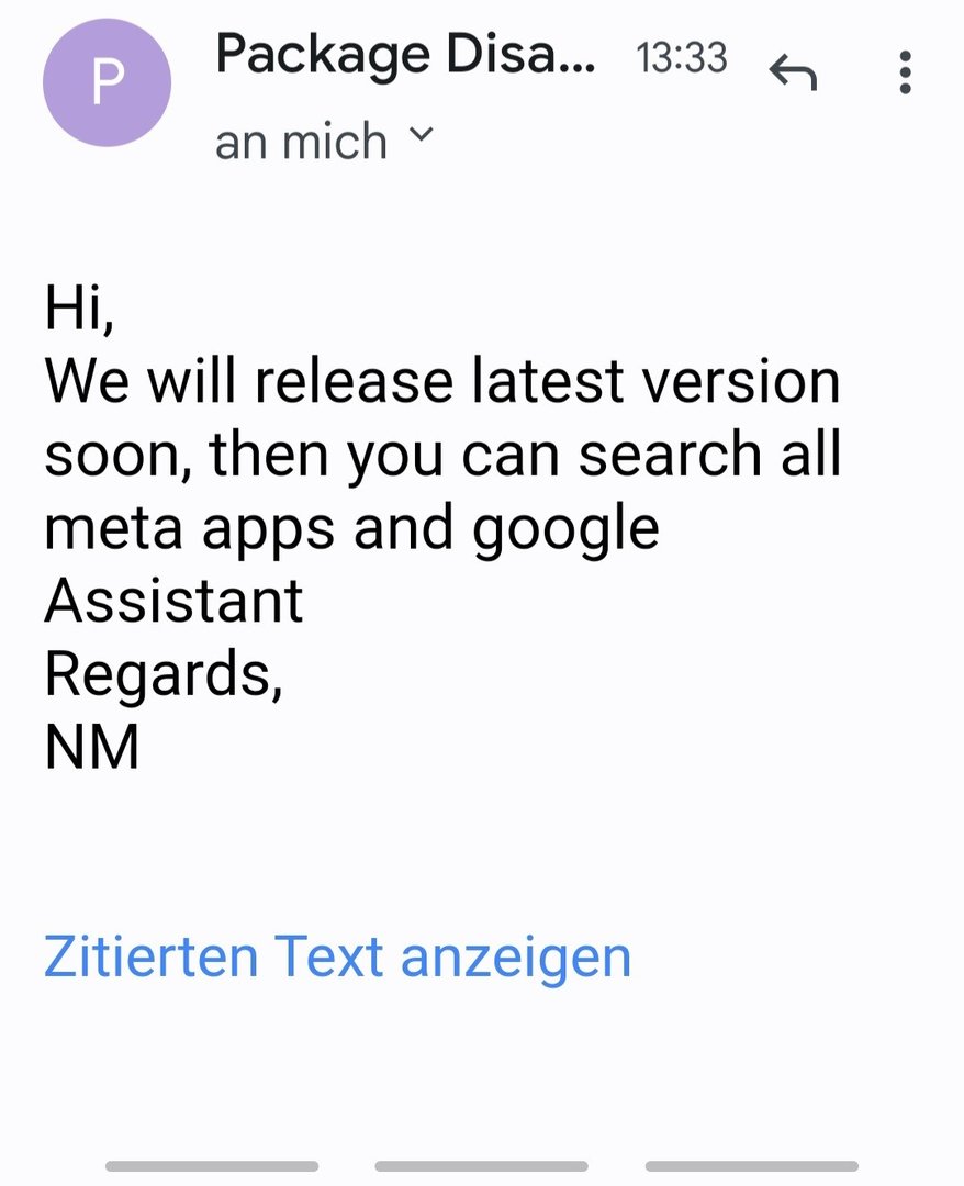

@holms
Wie es aussieht bekommen wir in Kürze eine neue Version.
Im Anhang die Ankündigung von PD.
Reaktionen: techbiene und holms
@Nikoletti Da scheint das Feedback ja geholfen zu haben :)
