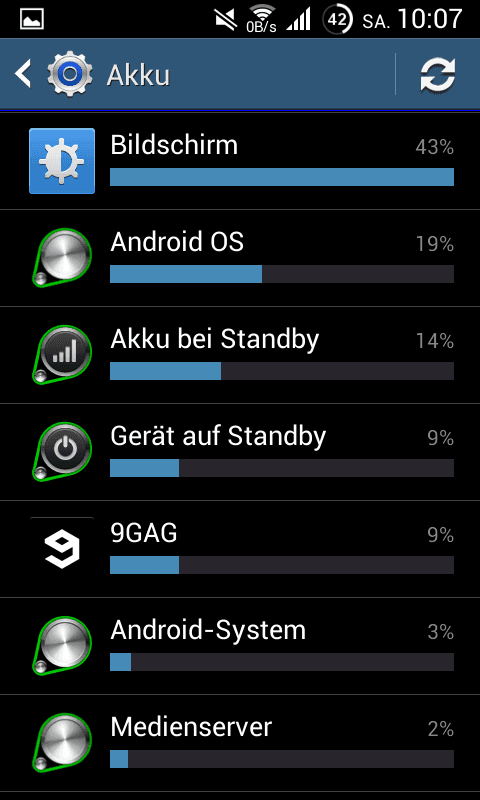

Also 53% sind Display 43% Apps Video davon 10% Kernel ist? Was sagt mir das jetzt?

Du scheinst recht häufig Videos zu schauen ,das verbraucht natürlich immens an Akku.
Dein Hauptverbraucher ist das Display.

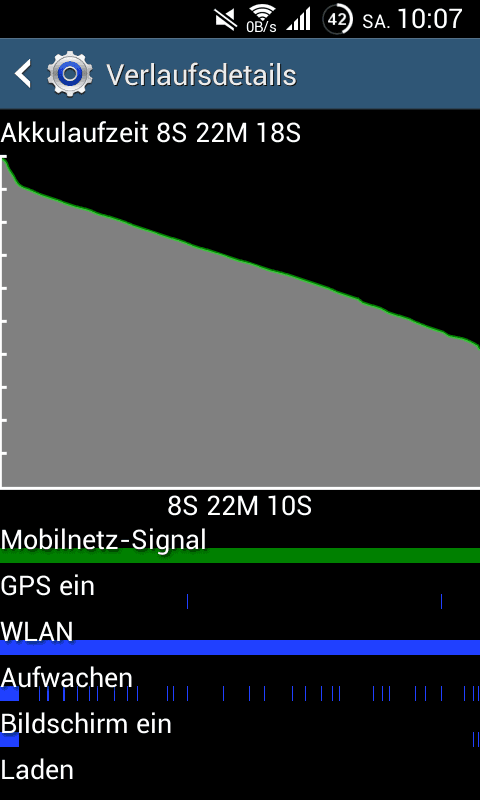

Ich hab auch recht schwerwiegende Probleme mit meinem Akku. Heute z.B. habe ich mein Gerät kaum genutzt. 8:00 Uhr hatte ich 100%, 16:30 Uhr hatte ich nur noch unter 10%. Mein Gerät ist fast durchgehend leicht warm an der CPU, also scheint irgendetwas darauf zuzugreifen.
Ich habe schon gelesen, dass Wakelock Detector helfen soll, das werde ich ausprobieren.
Allerdings habe ich noch zwei andere Fehler zum Start. "Package Access Helper" und "Medienscanner" laufen nach dem Boot, das Gerät wird sehr heiß und ich kann meiner Prozentzahl beim sinken zu sehen...wie kann ich das beheben?

Habe noch 2 Bilder hochgeladen. Das war über Nacht. Vorher komplett voll geladen, über Nacht liegen gelassen...

Medienscanner= lad dir aus der App "Rescan MEdia Root" herunter
Wakelock Detector = Ja, aber würde BBS empfehlen
Mach am Besten
1)Backup
2) ein kompletten Reset( RomNUke)
3)Neat ROm 6.4+Apolo 4.14 Regular
flashen
