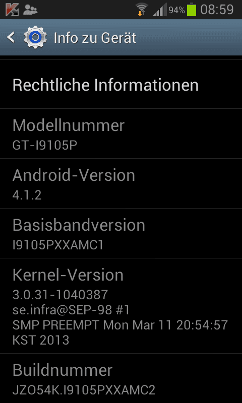

So hier ist der Screenshot.

Na, welche Apps stehen denn ganz oben in der Liste. Oder sollen wir raten?
Sorry - unter "Einstellungen" - Akku, oder bei Akku-Doctor ?
Egal, sollte ja nicht so wahnsinnig abweichen.

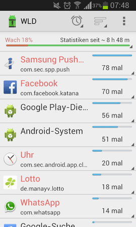

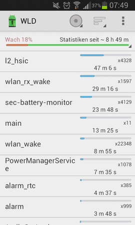

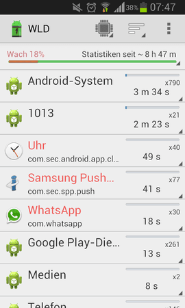

Ich füge hier mal Screenshots von Wakelock ein:

Also, deine Screens zeigen dein System nach fast 9 Stunden, nicht nach 7. Akku ist bei 37%.
Das macht, vorausgesetzt dein Wert von 86% Akku zu Beginn der Aufzeichnung, 5 % pro Stunde. Das ist sehr hoch.
Ich denke mal, dass bei dir das WLAN extrem zuschlägt, obwohl du einen super Empfang hast. Mache mal eine neue Messung OHNE WLAN und ohne mobile Daten.
Dann kann man den i2_hsic besser betrachten. Ist nämlich ein Kernel Problem zusammenhängend mit Hardware (Modem) UND leider auch Google.
