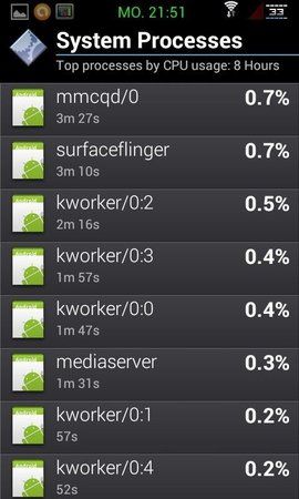

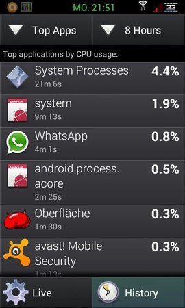

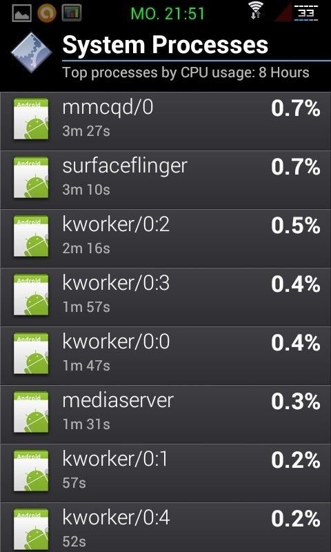

Hallo Leute,
hab ein kleines Problem. Seit Wochen habe ich gemerkt, das z.B wenn ich abend noch ca 20-30 % habe und das Handy nur auf dem Tisch liegt, ohne es zu benutzen irgendwann die MEldung kommt das der Akkustand bei 15 % ist! Es geht zu schnell runter!
Gestern war ich bei 20 %, bis es geklingelt hat, darauf hin habe ich etwas geschaut und habe dann das Wlan am Handy abgeschalten und nur mobile Daten an gelassen! Es war bei 13% und als ich nach einer Stunde geschaut habe, war es immer noch bei 13 %! Im Wlan wäre es schon runter gegangen!!
Scheint also irgendein Problem mit dem Wlan zu sein!
Kennt einer diese Problematik, oder auch die Lösung?
Das es an der Rom liegt, glaube ich nicht oder?
Danke
ciao Roberto
Edit : Nutze WPA2 als verschlüsselung und einen DLink Router (fals diese Info etwas nutzt).

1-2 Stunden. Wenn ich 30 % habe merke ich es, das dann der Ton kommt wo der akku 15 % beträgt. Widgets habe ich keine.
Früher war es nicht so. Wlan oder 3G. Das 2-3 % weg gehen in ein paar Stunden ist ok, aber das es kontinuierlich runter geht ist nicht normal.
Komisch

Das ist der Multicast Drain im WLAN mit dem Philz Kernel.
Wechsel auf den Apolo und es wird besser.
Reaktionen: Roberto1 und ->TopAZ<-
Danke, ist der bug bekannt?! Kenne den apolo nicht. Da gibts jetzt die 4.14, einfach über recovery flashen. Oder davor noch kernel cleaningscript durchlaufen!?
