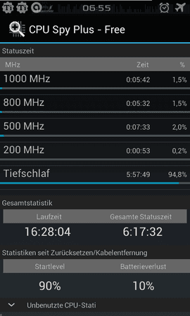

Bei mir geht die Goa nicht in den deepsleep woran kann das liegen?
Bei mir alles ok mit dem Deepsleep. Schau mal im Akku-Sammy-Thread nach... ;)
Reaktionen: italospawn
@topaz
Mit siyah 6 beta 5?
Ich hatte vorher die chamelon drauf da ging der Deepsleep auch. Ich habe halt nur die .zip per cwm geflasht. Sollte ich evtl. auch erst mal eine Stock per Odin flashen??
