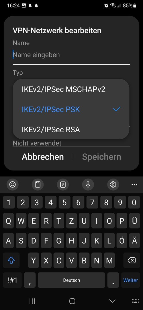

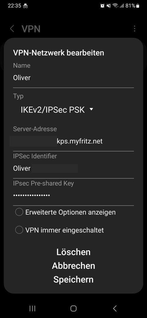

ich versuche die ganze Zeit eine VPN Verbindung zwischen meinem A34 und meiner Fritzbox 7360 herzustellen. Ich sags´s gleich vorweg, automatisch hat das noch bei keinem Handy funktioniert, aber die manuelle Erstellung funktionierte immer zuverlässig, zuletzt bei meinem A50 auch und bei meiner Frau mit ihrem ollen S8 geht es auch. Nur das A34 zickt rum.

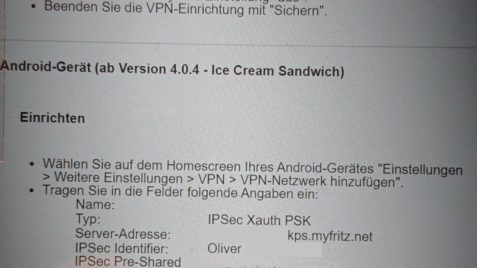

Der einzige Unterschied zu den alten Handys: Dort konnte ich als Typ wie in der Anleitung steht immer IPSec Auth PSK auswählen. Jetzt bei dem A34 gibt es nur IKEv2/IPSec PSK. Ist das der Grund? Und was kann man da machen? Fritzbox zu alt und kann nicht mehr mit Android 13??
Ja.
Deine 7360 ist zu alt für Wireguard.
Dein Smartphone (Android Version) zu neu für IKEv1, dass hat Google gestrichen.

VPN zur FRITZ!Box unter Android einrichten | FRITZ!Box 7360
Hier steht auch noch mal der Hinweis, ab Android 12 bei einigen Herstellern, ab Android 13, spätestens 14 wohl bei allen nur noch IKEv2.

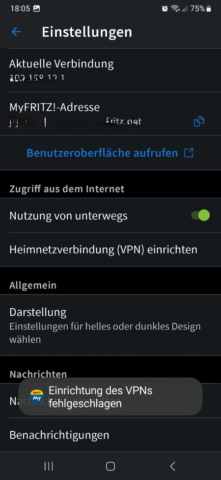

Nimm einfach die MyFritz App, richte dort die Heimnetz Verbindung ein und dann aktivierst du diese wenn du nicht im Heimnetz bist.
Das ist auch eine VPN Verbindung und funktioniert dann genau so wie die Verbindung früher.

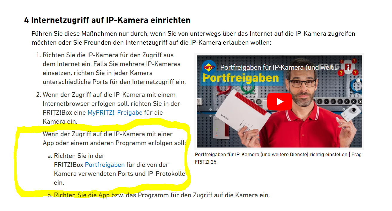

Mit Portfreigaben ginge vermutlich auch, ist aber weniger sicher.
Davon würde ich auch grundsätzlich abraten. Eine ungepatchte Sicherheitslücke oder Hintertür in einem IoT-Gerät wie der hochwertigen, chinesischen Kamera und schon man hat sein Heimnetz zur Spielwiese anderer gemacht.

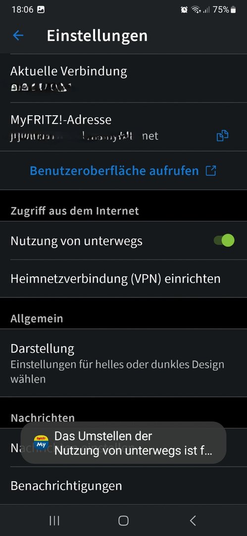

Danke für Eure Tipps. Ich werde das mit der Heimnetzverbindung mal probieren, wobei ich im Hinterkopf hatte, dass das damals auch nicht geklappt hatte.

Komme nicht weiter. Kann weder VPN einrichten noch die Nutzung von unterwegs deaktivieren. Werde mal im AVM Forum stöbern, denn das ist kein A34 spezifisches Problem und geht hier zu weit.
