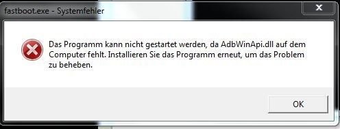

und es geht munter weiter :(
habe die adb..dll runtergeladen und in das sdk verzeichnis tools kopiert
jetzt wieder fastboot und neue fehlermeldung ...

Hey, das Erste mal ist leider das schwerste :(
In dem Verzeichniss muß die Recovery.img liegen die Du runtergeladen hast !!!
Dann klappt das!

Hast du die recovery-6.6.2.img auch in recovery.img umbenannt oder nur in den Ordner kopiert?

AHA .... blöd darf man sein .. muss nur einen finden der einen drauf aufmerksam macht.. ich glaube da ist der Wurm ... probiere ich heute abend zuhause mal ..DANKE

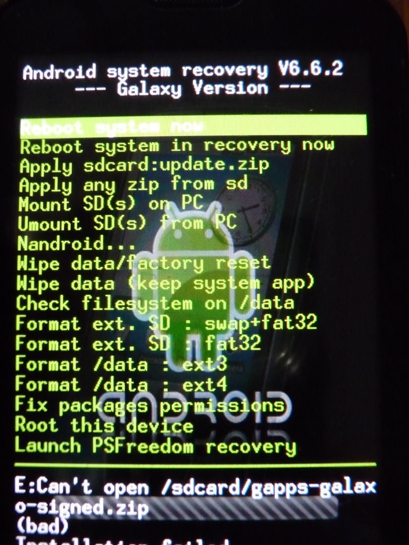

Leider kommt jetzt immer das im Bild wenn ich “Apply any zip from sd -> choose gapps-galaxo-signed.zip” mache
Was kann / soll ich tun bitte ?

Probier vorher mal ein "Fix package permissions". Das war lange Zeit nötig. Weiß nicht, ob es an der Recovery-Version lag oder an der Firmware, die man installiert...aber wenn du den Fehler bekommst, wirst du das wohl mal probieren müssen. Ansonsten musst du die GApps nochmal neu runterladen, weil dann was mitm Download nicht ganz geklappt hat (auch wenn du da keinen Fehler bekommen hast).
Hallo kazwo. Danke für den tipp. Habe das mit FIX .... Probiert bringt aber nichts. Heisst also die Google apps nochmal komplett neu runterladen und auf die sd schieben. Dann aber nicht umbenennen oder entpacken oder ? Selbe quelle benutzen oder woanders ? Und dann einfach uber das "apply any zip from sd" nochmal im recovery mode oder wie ?
Genau. Am besten halt in den Ordner, in den auch die rectools gehört hat und sonst so wie du gesagt hast.
Warum sollte mal bei mir was unkompliziert laufen. Ich habe jetztvon der genannten quelle nochmal heute morgen die google apps geladen. Das mt dem fix auch noch ein paar mal probiert und bestimmt 10x probiert mit dem laden ueber den recovery mode..leider immer wieder error error.
Hat noch jemand einen tipp ? Ich weiss echt nich mehr was ich noch probieren kann ? Kann ich von meinem anderen android phone die market apk rüberladen und dann über diese methode alles was ich noch brauche nachladen oder wqs mache ich ? Please help :mellow:

Ich hab gesucht und das einzige, was ich bei dem gleichen Fehler gefunden hab, war, dass derjenige die zip-Datei entpackt hatte. Ich denke mal, dass das bei dir aber nicht der Fall sein wird.
Mach Folgendes (und wenn das nicht klappt, dann weiß ich auch nicht mehr weiter...): Mach nochmal nen kompletten Wipe und probier danach nochmal die GApps zu installieren. Klappt das auch nicht, dann kannst du zwischen dem Wipe und der GApps-Installation nochmal den Fix probieren...ansonsten seh ich auch keinen Fehler mehr.

Ich habe jetzt echt nochmal komplett alles neu gemacht und BINGO .. da ist der Market und DATA SYNC und alles da :thumbup::thumbup::thumbup::thumbup::thumbup:
