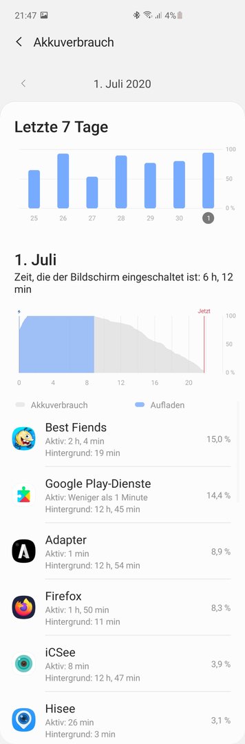

So langsam kommt mir wirklich das Kotzen mit meinem S10+
Wie bereits geschrieben habe ich das Gerät am 25.06.2020 zurückgesetzt und komplett neu aufgesetzt, ohne irgend ein Backup einzuspielen.
Wie bei meinen anderen Aktionen war ein paar Tage Ruhe und jetzt spielen die GPD wieder verrückt.
Vor zwei Tagen tauchten die GP Dienste nicht mal unter den ersten 9 Apps auf und hatte am Tagesende einen Verbrauch von 0,8%.
Dabei habe ich weder neue oder andere Apps installiert, noch mein Nutzerverhalten verändert.
Was kann ich noch machen?
Reaktionen: M--G

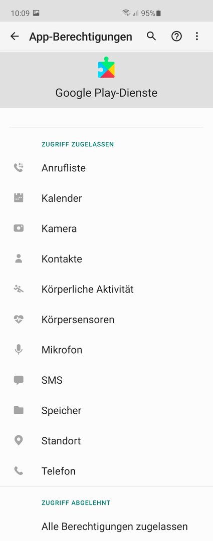

Was hast du für Berechtigungen zugelassenen?

an den Berechtigungen habe ich auch nie etwas verändert.

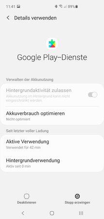

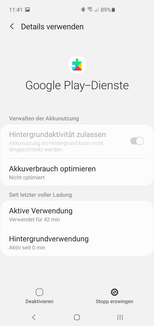

Habe jetzt bei den Google Dienste Framework die Hintergrundverwendung deaktiviert, mal sehen ob es was bringt.

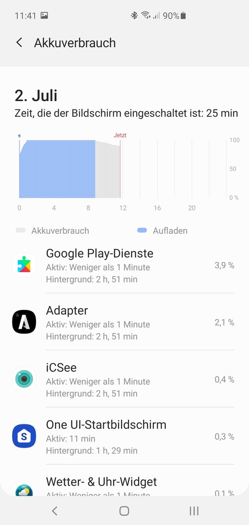

Kann es sein das eine der Anzeigen Mist anzeigt?
Lt. der Akkustatistik ist sind die GPD wieder auf Platz 1 und werden mit 2Stunden und 51 Minuten im Hintergrund angezeigt.
In der App selbst steht allerdings 0
Screenshot_20200702-114115_Device care.jpgScreenshot_20200702-114159_Settings.jpg
Das eine ist der Verbrauch am heutigen Tag, das andere seit der letzten vollständigen Ladung.

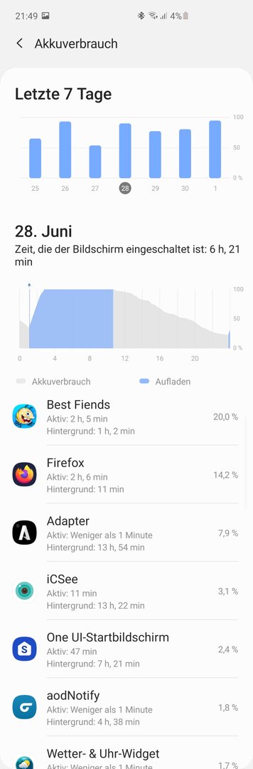

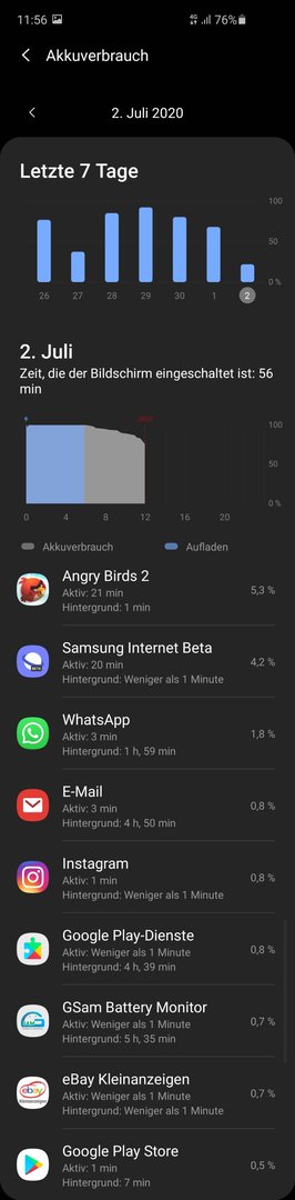

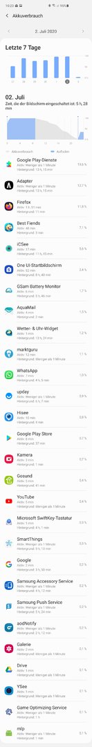

Mein S10+ habe ich am 25ten zurück- und komplett (ohne Backup) neu aufgesetzt. Ich kann mir die Akkustatistik die letzten 7 Tage ansehen was den Verbrauch der GPD angeht.
27.06 - 1,1%
28.06 - 0,8%
29.06 - 1,6%
30.06 - 6%
01.07 - 14,9%
02.07 - 19,6%
(nach 3 Jahren Samsung habe ich erst gerade eben verstanden, wie ich damit einen kompletten Screenshot erstelle, ich muss da mehrmals auf scroll klicken und nicht nur einmal wie bei Huawei :) )
Seit der Wiederinbetriebnahme am 25.06 habe ich nichts zusätzliches installiert oder etwas an den Einstellungen verändert. ICh bin wirklich am verzweifeln...
Was mich noch ein wenig irretiert ist die Anzeige das der Bildschirm 5 1/2 Stunden aktiviert war, das kann eigentlich nicht sein.
Zähle ich alles in der Liste zusammen (Browser, IP Kameras, Best Fiends, Kamera, Galerie, Aquamail usw) komme ich nicht annähernd auf diesen Wert.
