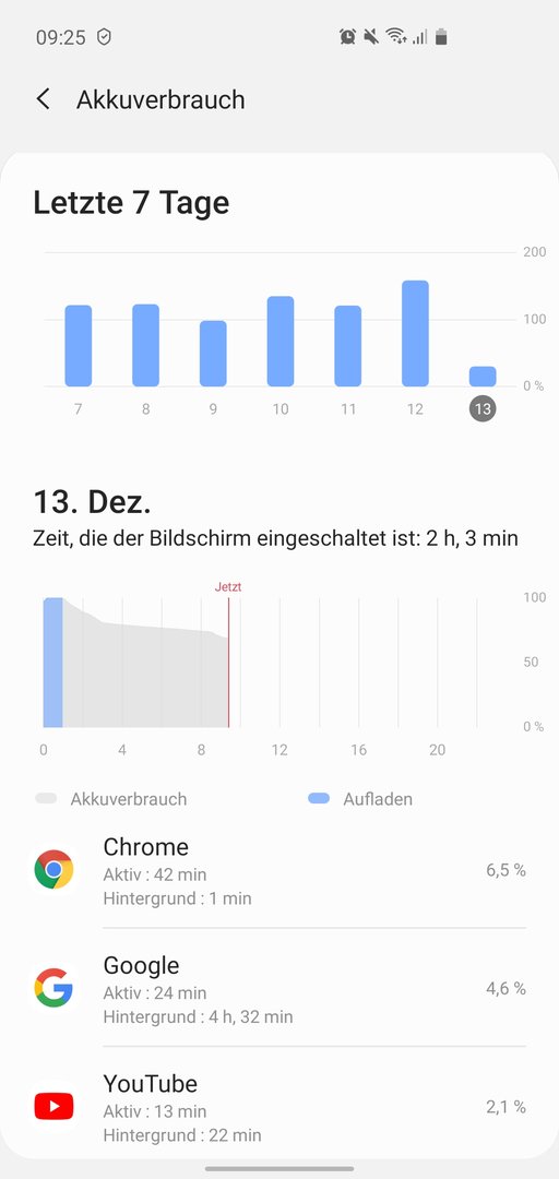

09:27 Uhr Freitag morgen und nur noch 68% Akkuleistung... Über Nacht 25% verloren.

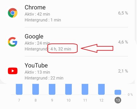

Was man definitiv feststellen kann, dass die Google Dienste, wie Google Play etc. ordentlich im Hintergrund den Akku leersaugen. Frage ist nun ob es ein generelles A10 Problem aktuell ist, oder an Samsung liegt.

@Olimz1990 :
1. Es ist seltsam dass die Google App so viel Strom verbraucht und das meiste davon offensichtlich im Hintergrund.
2. Um ca. 1 Uhr wurde das Gerät scheinbar vom Ladegerät genommen. Hast du danach noch was damit gemacht? Von 1 Uhr bis ca. 3 Uhr war es wieso auch immer sehr aktiv. Nutzt du irgendeine Cloud oder Sicherungsdienst? Es ist gut möglich das da Nachts etwas gesichert wurde. Ab 3 Uhr bis ca. 9 Uhr war der Verbrauch normal.
Wieso "im Hintergrund"?
Man sieht doch, dass Chrome 42min aktiv war, Google war 24min aktiv und Youtube nochmal 22min.
Der Bildschirm war 2h und 3min eingeschaltet, dafür ist der Akkustand doch völlig normal.
@skycamefalling
@Cloud Das hab ich schon gesehen, hat aber kaum Einfluss auf den Akkuverbrauch. Die 24min Aktivzeit mit Display-On saugen den Akku leer.
Und für mich klang die Aussage "Über Nacht 25% verloren" mit dem Screenshot dabei so, als würde sich Olimz über einen hohen Akkuverbrauch im Ruhezustand wundern, dabei war das Handy zwei Stunden lang in Verwendung. Im Ruhezustand hat das Handy nämlich nur 6% verloren.

Ich bin zu dem Zeitpunkt schlafen gegangen und hab das Gerät vom Strom genommen.
Ich nutze eine Cloud allerdings ist systemweit die Synchronisation ausgeschaltet.
@skycamefalling
1 Stunde nachts und eine Stunde morgens vor dem Beitrag hier im Forum. So in etwa lässt sich mein Verbrauch erklären.
Google Hintergrund kommt meist von aktivem Voice Match (OK Google).
Reaktionen: Olimz1990
Danke für den Hinweis, aber saugt dies bei Aktivierung den Akku so leer?
Nö. Es verbraucht Akku, aber nicht extrem. Einfach mal abschalten und testen, noch dazu wenn du es eh nicht nutzt.
