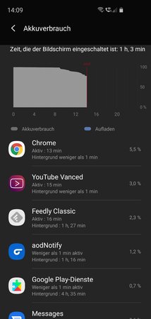

Was sagt die Akkuverbrauchsübersicht?
@Cloud
Ich fürchte das ist normal. Youtube 2h im Hintergrund brauch schon ordentlich Strom....
Aber wieso arbeitet die Amazon App im Hintergrund?
Reaktionen: icpiraiden
@Cloud 🤔 keine Ahnung 😅

Ich sehe jetzt aber nix wirklich auffälliges in der Verbrauchsübersicht. (Android 10 ist drauf).
@jackb71
Sehe bei dir in der Verbrauchsübersicht auch gar nichts auffälliges.
@jackb71 :
Das könntest du uns beurteilen lassen, schick uns doch mal einen Screenshot ;-)
