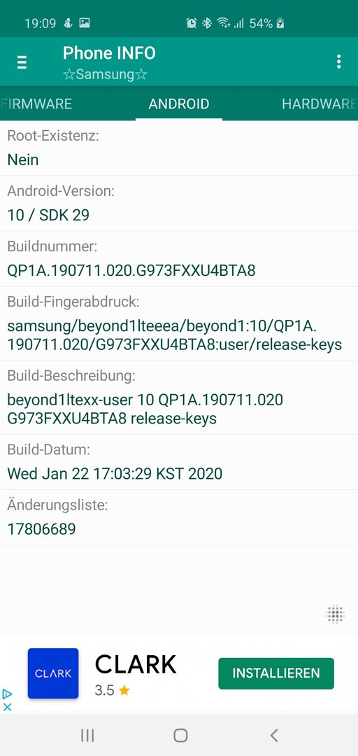

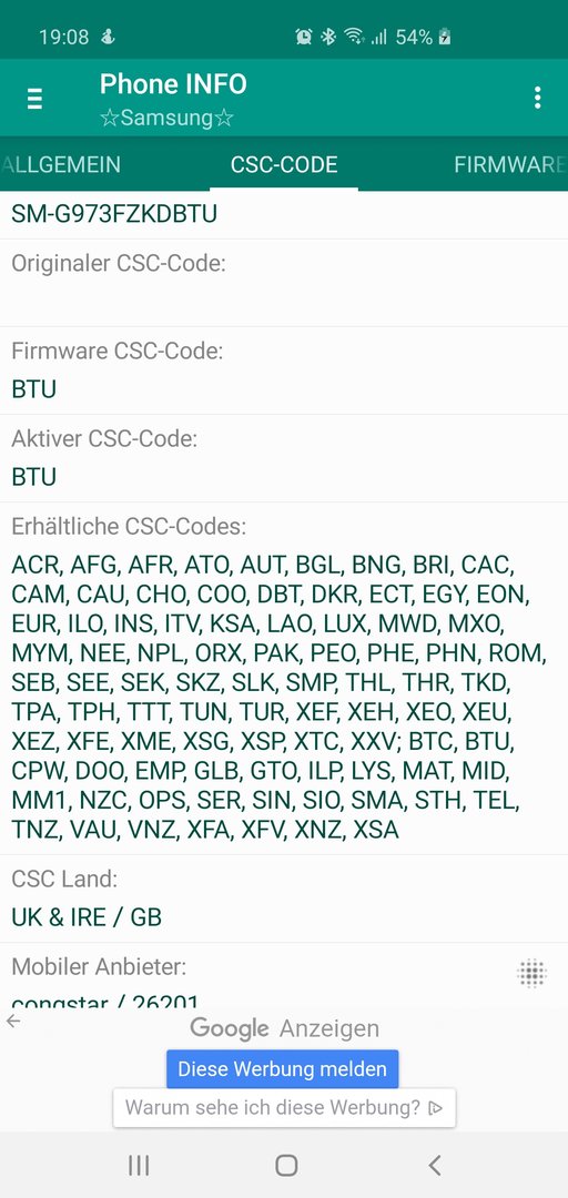

hi, ich hab ein Problem mit dem S10 von meiner Frau. Gekauft haben wir das S10 bei Vodafone.
Sie bekommt einfach keine Updates auf das Gerät. SIcherheitspatch ist 1.2.2020. Smartswitch sagt akt. FW wäre installiert, nach Updates am Phone suchen kommt auch nix. Reboot hilft auch nix. Woran kann das liegen? Hab mal ein paar Screenshots gemacht.
Ach ja.. SIM ist von Congstar
Danke schonmal.

Ich würde DBT mit Odin flashen, dann bekommst du immer per OTA die Updates.

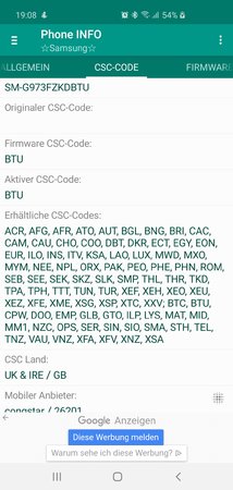

Was ist BTU CSC?
Hab gerade geschaut.
Das ist England.
Dachte das geht nicht mehr mit diesem multi CSC gedöns..
Einspruch!
BTU ist aktiv!

Ja ich glaub ich hab damals direkt die akt. verfügbare FW mit Odin drüber gemacht. Läuft ja soweit..bis auf die Updates
Die Updates kommen nicht, weil du BTU CSC (England) geflasht hast und eine Deutsche SIM Congstar benutzt.

er wird DBT geflasht haben.
Hat aber BTU aktiv, die ist beim S10 ja immer aktiv wenn man vom Branding weg geht, da das S10 ja den Bug hat, dass es auf BTU springt wenn man die OXM flasht ganz egal mit welcher SIM.
Deswegen ist SamKey ja so zwingend nötig.
Das betrifft das S10e und S10+ nicht!

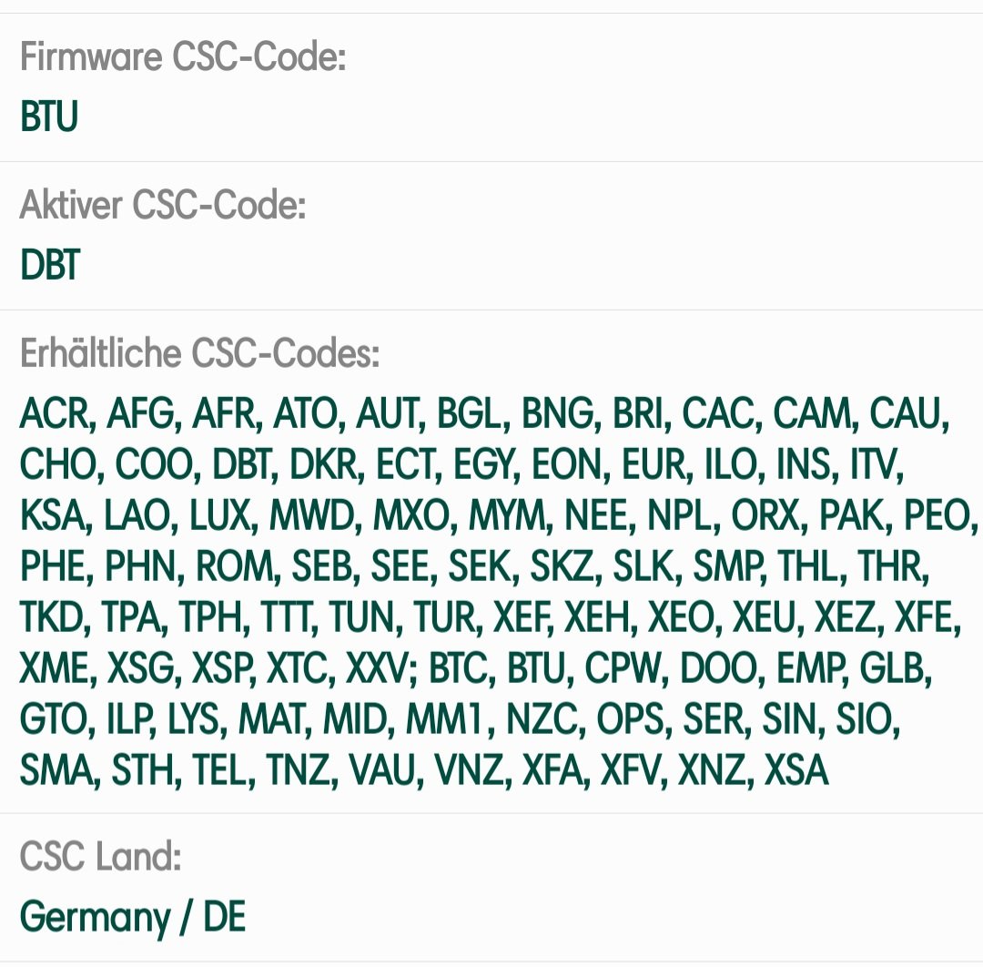

Mit SamKey auf DBT wechseln.
Dann kommen die Updates von allein.

Reicht es wenn ich mit samkey den CSC ändere oder muss ich zusätzlich vorher nochmal flashen? Grüße
Läuft. DBT ohne neues flashen drauf. Updates kamen direkt rein. Vielen Dank. Hab noch Samkey Credit über.

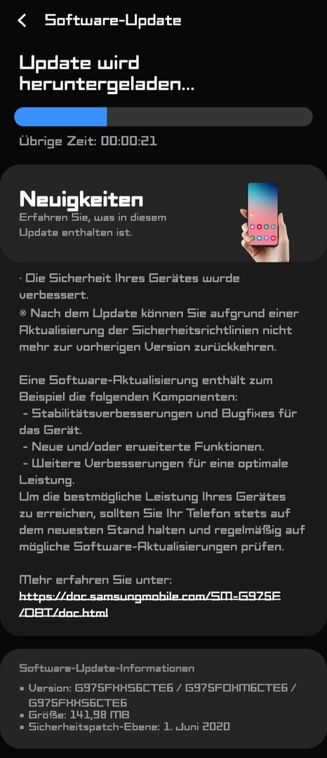

Juni Sicherheitspatch fürs Galaxy S10+ (DBT) heute via OTA heruntergeladen und installiert...
Reaktionen: 346591, Xanoris, M--G und 2 andere
Gerade ist bei mir auch der Juni Patch eingedrudelt fürs S10+.

Beim Update ändert sich die Bootloader-Version von 5 auf 6. Vielleicht ist es dann ein größeres Update
