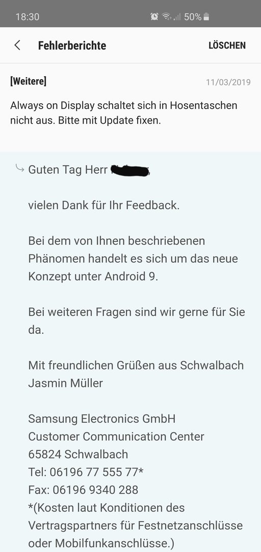

Habe Samsung angeschrieben wegen dem AoD. Hier die Antwort :1f648: Rechne da aber noch mit einem Update.

Tolles Konzept.:1f615:
Reaktionen: Traindriver2302
...... die Antwort ist ja mal völlig sinnfrei, in der Tasche AoD an.............
Ist ja wie Augen auf halten beim Schlafen .....
Reaktionen: maik005
Baustein Text Nr.04 ... nee im ernst genau den gleichen Text hab ich auch schon mal bekommen in der Beta Phase
Reaktionen: maik005
