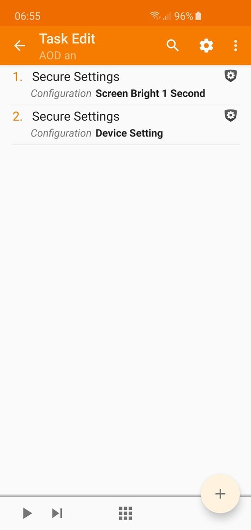

Hat es jemand schon hinbekommen, mit einer externen App (z.B. Tasker) auch zur Einmal-Antippen-Option zu schalten?
Wie hast du das geschafft? Bei mir funktioniert es einfach nicht. Konfig siehe Bild. Kannst du eventuell per PN mir dein Profil dafür zukommen lassen? (Falls zu OT hier)
Denn damit könnte ich mein obiges Problem lösen. Wenn eine Whatsapp Nachricht von Kontakt X kommt, AOD einschalten lassen.

Vielleicht für alle S10-User mal interessant - deshalb einmalig hier:
An/Aus des Always-On-Displays schalten mit Tasker
@Krosten
1. Zunächst benötigt Tasker diese adb-Berechtigung:
adb shell pm grant net.dinglisch.android.taskerm android.permission.WRITE_SECURE_SETTINGS
Gerät neu starten sicherheitshalber, nicht vergessen.
2.
Dann kann es sein, dass noch diese kostenlose Zusatzapp "Tasker Settings" von Tasker selbst benötigt wird (bin nicht sicher), muss man nur installiert haben:
https://play.google.com/store/apps/details?id=com.joaomgcd.taskersettings&hl=de
Sowieso sinnvoll, das installiert zu haben.
3. Für die Task-Aktion dann:
Dialog > Custom Setting:
Typ: System
Wert: 0 für aus, 1 für an
Weitere Fragen dazu aber bitte im Tasker-Forum, nicht hier ;).
