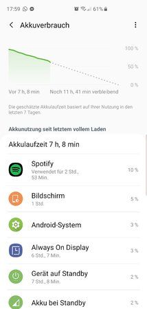

Mein S10+ war heute den ganzen Nachmittag in der Fitbag und dazu in der Tasche. Wie es scheint war mein AOD auch ständig an.
Gibt es hierfür schon eine Lösung?
