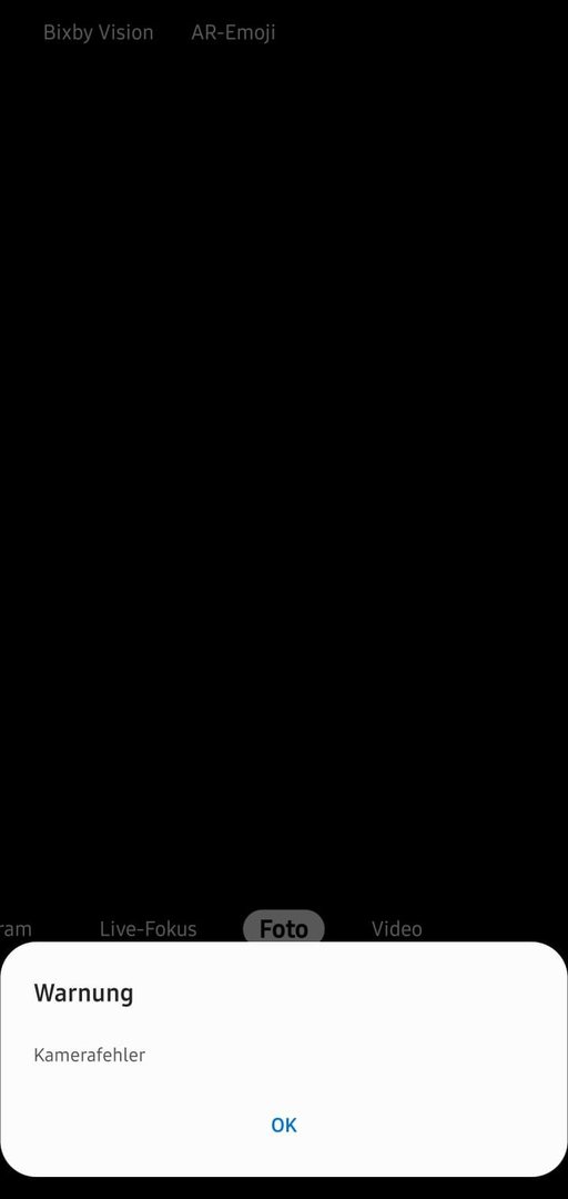

seit gestern (keine System-Updates, keine Stürze, etc.) funktioniert das Face-2-Unlock nichtmehr. Zusätzlich startet das Gerät immer wieder neu. Beim Öffnen der Kamera App bekomme ich den Hinweis "Warnung: Kamera Fehler". (siehe Screenshot
Im Service Menu (*#0*#) sehe ich bei der Frontkamera nur Schwarz. Die Hauptkamera funktioniert aber.
Hatte das schon wer? Die Suche ergab keine Treffer.
Was würdet ihr noch prüfen?

@bedor
Klingt nach einem Hardwarefehler im ersten Moment. Sicherung machen und dann zurücksetzen wäre mein Vorschlag, weil eine andere Lösung wird es wohl nicht geben, denke ich.
Reaktionen: bedor
@bedor
Vor dem Reset, denn es könnte auch nur ein Software-"Verschlucker" sein, würde ich erstmal den Speicher der Kamera-App löschen.
Reaktionen: bedor
@LonzoX
danke, habe die Kamera-App aber sowohl Cache-geleert, daten-gelöscht, gestoppt... quasi jeden Button einmal gedrückt ;)
@Sonic-2k-
danke, ich hoffe auf noch ein paar ideen, bevor ich später ggf mal beim Samsung Service vorbeifahre
generell: ich hatte eigentlich gedacht, dass ich nicht der einzige wäre. Wie geschrieben hat sich bei mir nichts besonderes "ereignet". Ich dachte an einen allgemeinen Update-Fehler oder so.
@bedor es könnten auch apps im Hintergrund laufen welche parallel die frontcam nutzen. Keine Ahnung welche apps, jedoch bekommt man den selben Fehler, wenn die Kamera von irgendeiner anderen app bereits genutzt wird.
Reaktionen: bedor
Wenn Speicher der Apps (unter "C" bei den System--Apps sind noch welche) löschen nicht hilft, dann Daten sichern und Werksreset.
Reaktionen: bedor
@yannik1108 kann man sehen welche apps auf die kamera zugreifen?
@LonzoX ich habe auch alle systemapps anzeigen lassen. Habe dann sowohl für den suchbegriff "cam" als auch "kamera" alle apps mal gestoppt und den cache geleert.
@bedor nicht das ich wüsste. Ich würde an deiner Stelle via smart Switch die Daten sichern, und das Gerät auf Werkseinstellungen zurück setzen. Das ist die einfachste Möglichkeit einen hardwarefehler auszuschließen.
Besteht der Fehler weiterhin - muss es defintiv zu Samsung.
Reaktionen: bedor
