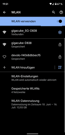

Bei Huawei bzw Pixel 3 XL drücke ich im Handy länger aufs WLAN Zeichen.
Dann sehe ich ob ich im 2,4 oder 5 gigahertz Modus bin.
Bietet Samsung nicht an. Man könnte es lediglich an verschiedenen Namen der Netzwerke sehen.
Reaktionen: 447359
Das sieht dann so aus
Ja, aber das ist der Netzwerkname - oder?
Bei mir haben beide den gleichen Namen.
Das eine ist 5Ghtz und das andere 2,4.
Reicht doch.

Wenn man 2,4 oder 5 an unterschiedlichen Namen erkennt, dann ist es einfach und geht wie Du es gezeigt hast. Bei identischem Namen für beide Netzwerke braucht man eine App um zu erkennen, ob man mit 2,4 oder 5 verbunden ist.
Reaktionen: 447359
Wie geschrieben:
Netzwerk ist ja gleich.
Steht halt nur automatisch die 5 davor.
Kenne ich gar nicht anders.
Wie es zB bei einer Fritzbox ist weiß ich allerdings nicht
Reaktionen: LonzoX
Diese Netzwerknamen sind von Vodafone beim GigaCube voreingestellt. Hat mit der Frage #126 aber nichts zutun.

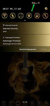

Meine Frau hat das S10+ (Stock-FW). Bei eingeschalteten >WLAN-Anrufe< sollte doch das Icon in der Statusleiste erscheinen - ist aber nicht so.
Wir hängen bei am selben Router.
Ich kann mich erinnern, dass ich, bevor ich die Custom-Rom geflasht haben, das Icon aber hatte.

@Akki10 genau so ist es deshalb habe ich gefragt da ich bisher ein Huawei hatte, @xoxol13 du brauchst mich nicht für blöd hinstellen , ja die Frage war mein ernst.
