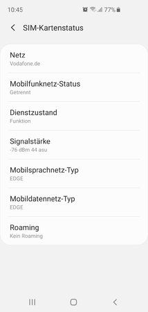

Hallo Leute
Ist bei euch auch der Mobilfunknetz Status getrennt ?
Oder ist das einfach nur ein Fehler in der Übersetzung und hat was mit mobilen Daten zu tun?
@SGS10e ist normal wenn du mit dem WLAN verbunden bist
Reaktionen: icpiraiden
@SGS10e ist es eins mit SD oder Exyos?
@mirkole danke ! Bin wieder beruhigt xD
@icpiraiden Exynos !
