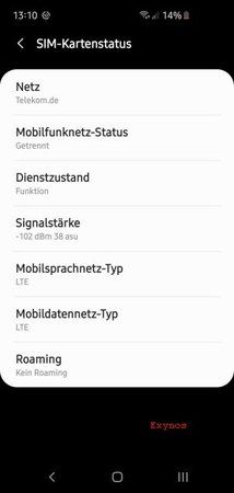

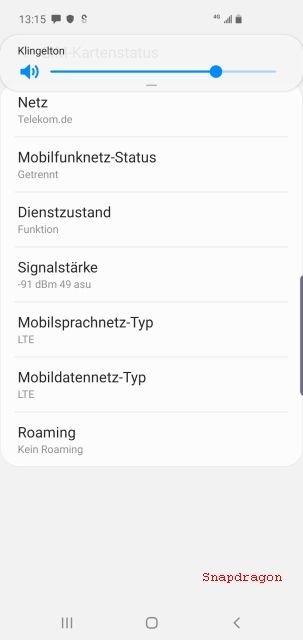

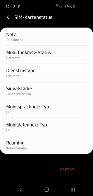

Es wird sicher für den Einen oder anderen, sicher interessant sein. Habe mir die S10 Snap-Version besorgt, und konnte mit dem Exy vergleichen. Folgendes, habe ich erkannt:
- bessere Sende -/Empfangsleistung bei Snap-Version (im gleichen Netz (T-Com) - Handys nebeneinander gelegt - ohne Schutzhülle - auf dem Land ca. 5km vom nächsten Mast entfernt - im Gebäude)

warum wurde mein Beitrag geändert ? ich habe doch viel mehr berichtet..nichts subjektiv sondern professionell durchgeführt quasi wie ein Labor..
Zu dem Thema Sende / Empfangs-Leistung: Wer sagt denn, dass ich die Simkarten-Status Info nicht genommen habe ? Das Modem des Snapdragon, war im Vergleich wesentlich stärker. Ich reiche die Zahlen noch ein.
Sollte für sich sprechen. Wie schon erwähnt, selber Standort, ohne Hülle, im Gebäude, ca. 5km vom nächsten Mast entfernt, auf dem Land, ca 400m über NN -
