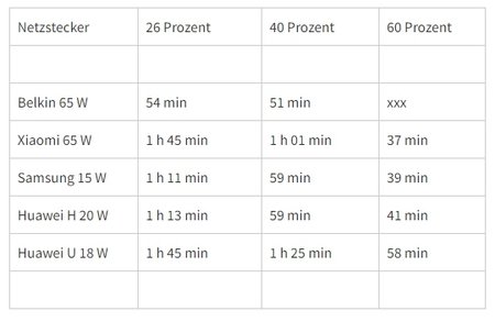

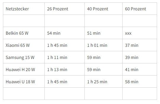

Am Besten, du testest deine vorhandenen Netzteile und schaust, ob du mit der Ladezeit zufrieden bist und überlegst dir dann, ob du eventuell Geld für ein neues ausgibst. Ich habe mir im Dezember ein Netzteil von Belkin gekauft und es mit meinen vorhandenen Netzteilen von Samsung, Huawei und Xiaomi getestet. Belkin und Xiaomi mit 65 W aber unterschiedlichen Ladetechniken, Huawei 18 und 20 Watt und Samsung 15 Watt. Ich habe 2 USB-Kabel verwendet, ein USB-C zu USB-C für Belkin und Xiaomi und ein USB-C zu USB-A für Samsung und Huawei. Ich habe immer von jeweils 26, 40 und 60 Prozent auf 100 Prozent geladen. Eine App signalisierte, wenn der Akkustand für den Beginn der Messung erreicht war und wenn 100 Prozent erreicht waren. Gemessen mit Stoppuhr. Jede Messung wurde mehrfach wiederholt, um Schwankungen zu bemerken. Leider gab das Belkin nach drei Wochen und maximal 10 Ladevorgängen den Geist auf. Da die Amazonbewertungen, die nach meinem Kauf abgegeben wurden, zeigten, dass es kein Einzellfall war, verzichtete ich auf eine Ersatzlieferung und ließ mir das Geld erstatten. Die Tabelle zeigt die Ladezeiten, jeder kann sich seine Meinung bilden. Ich habe mich entschieden, weiter die vorhandenen Ladegeräte zu nutzen und auf einen Neukauf zu verzichten. Überrascht hat mich vor allem der Unterschied in den Ladezeiten der beiden Huawei Netzteile.
Es handelt sich um folgende Ladegeräte:
Samsung EP-TA20EBE (vom Samsung Galaxy S9)
Huawei HW-100200E00 (vom Huawei P30 Lite, 20 Watt)
Huawei HW-090200EH0 (vom Huawei P30 Lite NE, 18 Watt)
Xiaomi Mi 65 W Fast Charger GaN Modell AD65GEU (Amazon)
Belkin WCH013vfWH 65 W PD Wall Chargerwith PPS (Amazon)
@Blacky12
Und was für ein Smartphone?
@maik005
Samsung Galaxy S21 FE
