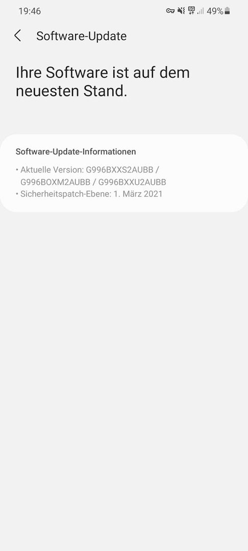

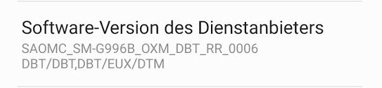

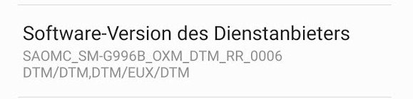

Hat wunderbar funktioniert, dass mir im Anschluss kein Update angeboten wurde liegt wohl daran, dass ich mit dem März Update auf dem aktuellen bin:
Vorher:
Nachher:
Software Stand:
Korrekt.
Das nächste Update für DBT kommt aber problemlos dann! :thumbup:
Danke für die Bestätigung, dann passt ja alles.
