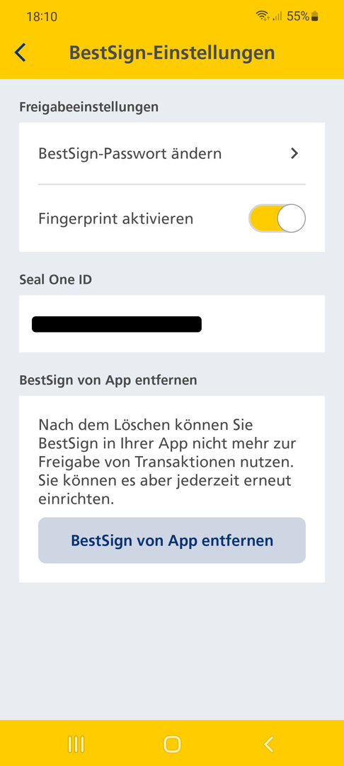

Hiernach soll es ja recht einfach gehen, die App neu zu installieren:
Reaktionen: Jakarinato

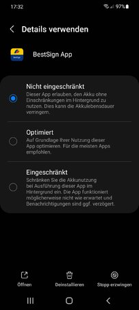

Also ich glaub es kaum. Ich hab noch was gefunden, was evtl. das Problem auslöst: In den Akku-Einstellungen der BestSign App war "Optimiert" ausgewählt! 🙄 Hab es jetzt mal auf "Nicht eingeschränkt" geändert.
@Jakarinato, @jes-aa: Was habt ihr da ausgewählt?

@Lobo-21 Akkueinstellung Bestsign-App steht bei mir auf optimiert.Meine Version ist 1.9.2

@Jakarinato: Danke für die detaillierte Schilderung deiner Einstellungen. Es ist bei mir exakt so eingestellt, wie bei dir - nur jetzt die geänderte Akkueinstellung. Schade, ich dachte daran liegt es. Ich probiere es trotzdem mal mit dieser Einstellung.
@Lobo-21 Bist Du eigentlich schon weitergekommen beim Thema Löschen und Neuinstallation der Bestsign-App? Habe bei Chjp.de eine Anleitung zum Zurücksetzen des Passwortes gefunden, demnach müsste es einfach sein, die App neu zu installieren:
"So setzen Sie das Passwort von Postbank BestSign "zurück"
In der Postbank BestSign-App können Sie ihr Passwort nicht direkt zurücksetzen. Über einen etwas komplizierteren Weg ist es allerdings möglich.
Deinstallieren Sie die Postbank BestSign-App von ihrem Gerät und installieren Sie sie neu.
Melden Sie sich mit ihrer Postbank ID und dem dazugehörigen Passwort an.
Jetzt können Sie auch ein neues BestSign-Passwort vergeben.
Nachdem es aktiviert wurde, können Sie BestSign wieder voll nutzen."
