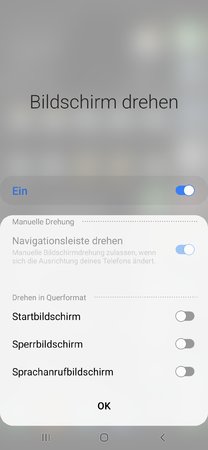

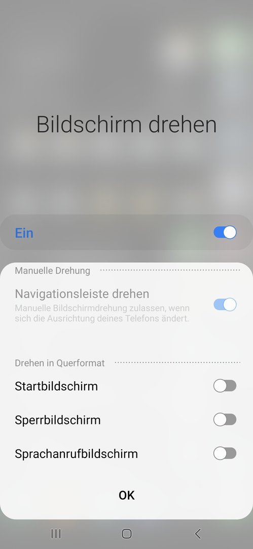

Ich habe übrigens allgemein nicht das Drehen in Start-/Sperrbildschirm zugelassen, vielleicht hat auch das Auswirkungen?

@holms

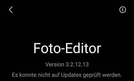

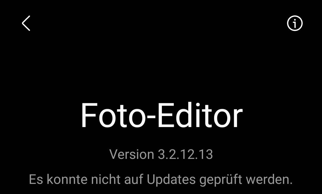

Danke, dass du dir zu dem Thema Gedanken machst. Meine "Bildschirm drehen"-Optionen sind identisch mit deinen. Ich habe den Photoeditor im Einsatz, den Samsung öffnet, wenn man in der Galerie ein Bild bearbeitet:
Den anderen Photoeditor, den du lobst, nutze ich auch seit Jahren. Der ist wirklich sehr gut. Möglich aber, dass die AdobePhotoshop-App, die bei der S23-Reihe nun dabei ist, mehr leisten kann - habe sie noch nicht richtig getestet.
