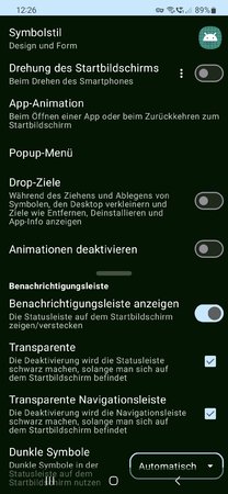

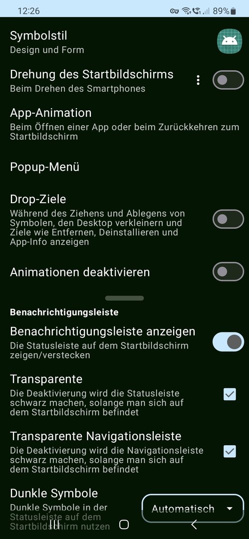

Das habe ich nicht aktiviert, die Drehung in der Galerie funktioniert normal.
Dein Tipp betrifft ja eh nur den Nova Launcher (also den Homescreen und die Einstellungen)

Wie gesagt, auch mit deaktivierter Bildschirmdrehung innerhalb Nova funktioniert bei mir die Drehung in der Galerie-App.
