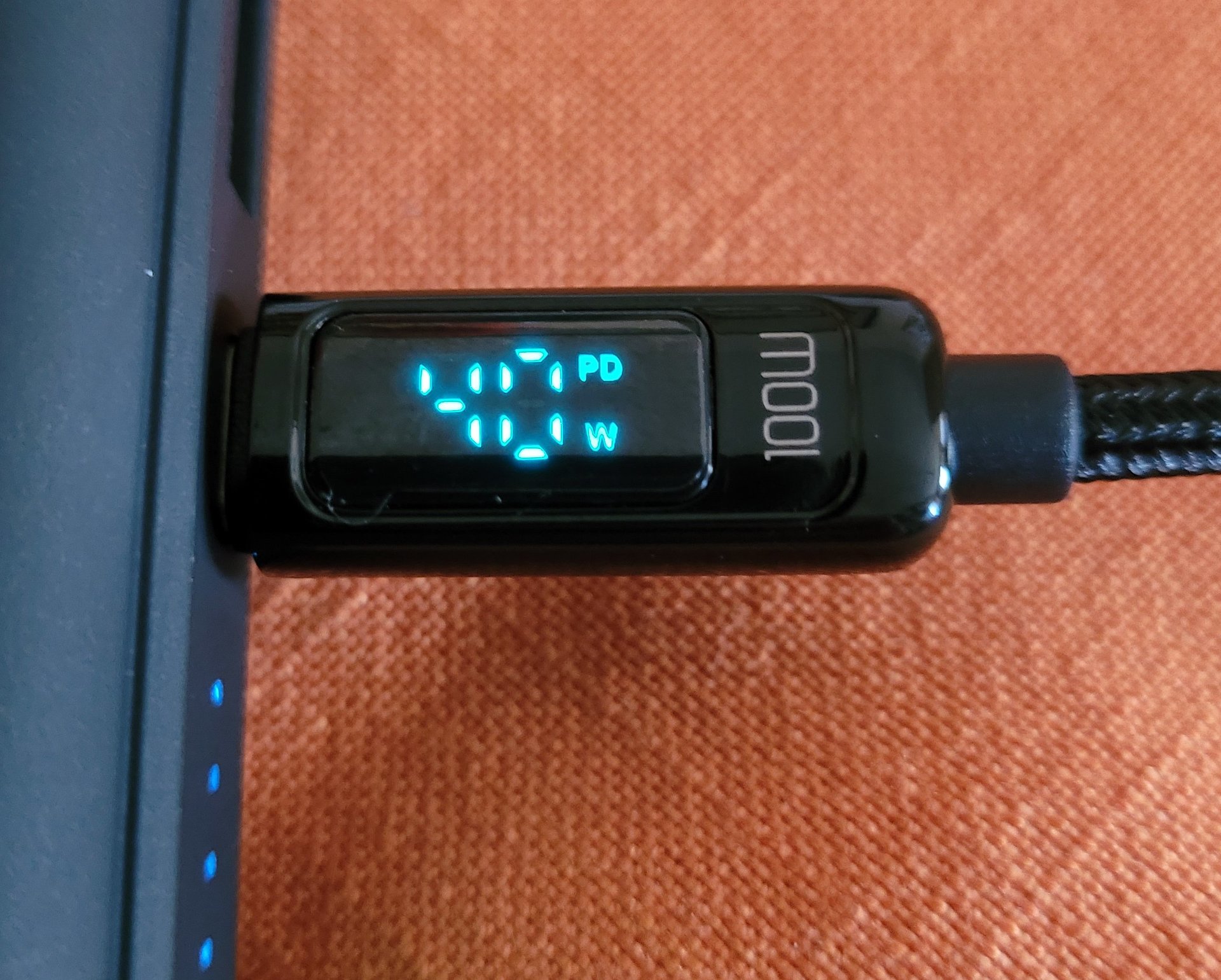

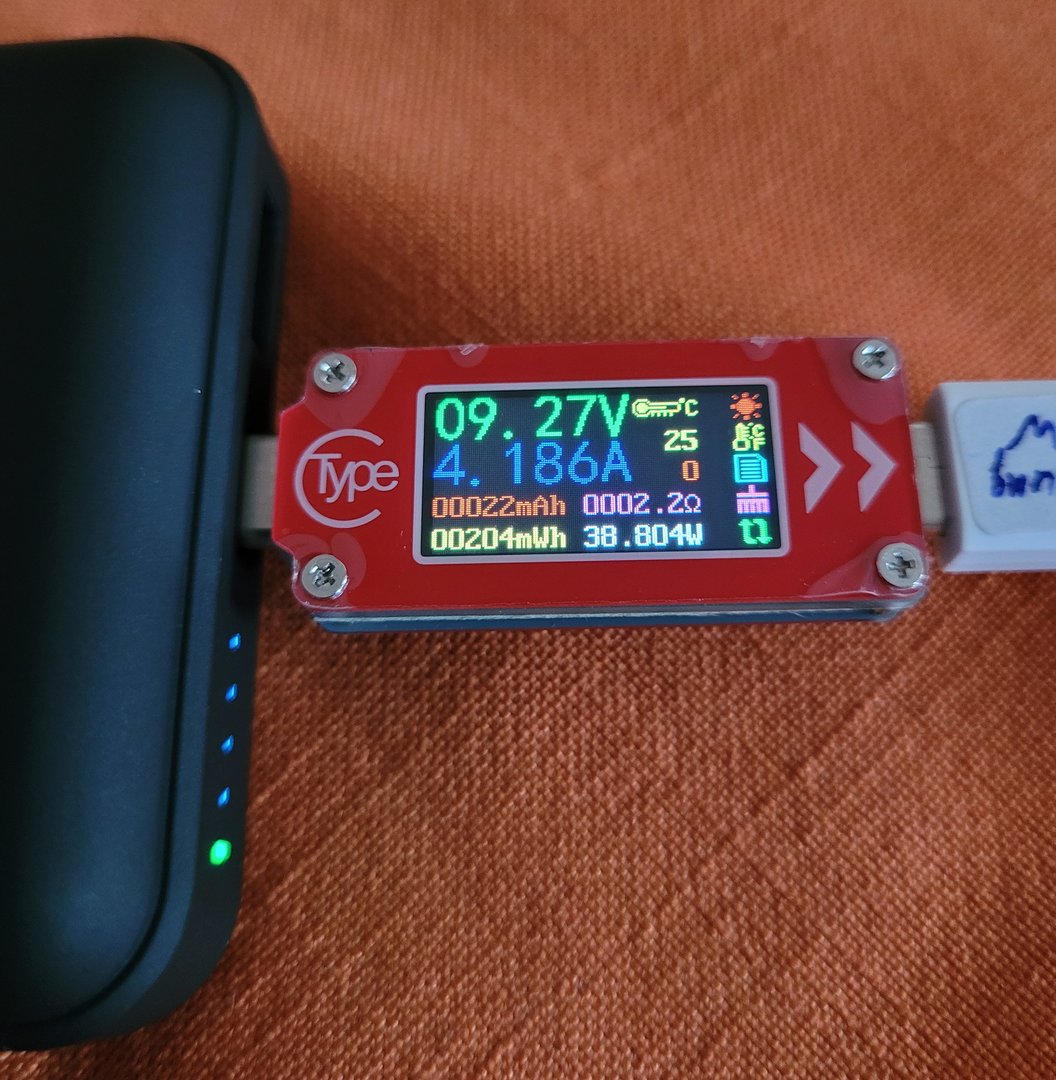

Ich habe vorige Woche noch eine ELECJET PowerPie bei Amazon.de erwischt und konnte heute mal einen Test mit einem "tiefentladenen" (7%) S22U machen. Gleichzeitig habe ich mal die 100W-Messkabel von MCDODO und Baseus getestet.
Also, die ELECJET PowerPie mit einem Samsung-Kabel (vom EP-TA845) kann das S22U genau so schnell wie ein Wandladegerät aufladen.
Auch bei Verwendung der Kabel von MCDODO
und Baseus
werden diese Ladeleistungen erreicht.

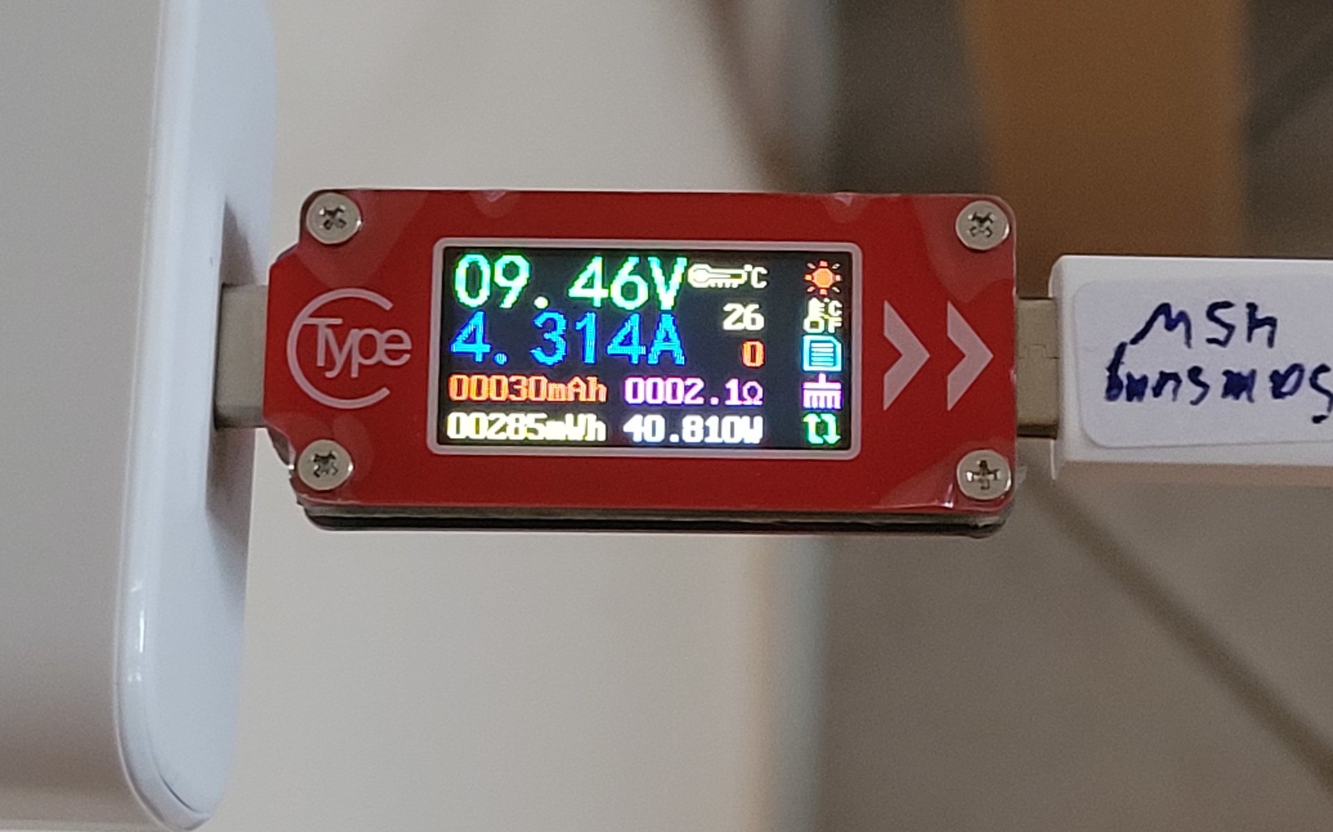

Hier zum Vergleich das Wandladegerät EP-TA845:
Zu beachten ist, daß die Wattzahlen leicht schwanken und sich immer wieder etwas nach oben oder unten verändern. Also bitte nicht daran stoßen, daß das erste Bild nur knapp 39 W anzeigt.
Auffällig war allerdings, daß im Bereich bis 20% das Laden mehrmals bis unter 5 W zusammenbrach und sich dann schnell wieder auf 38 bis 43 W aufbaute. Dabei machte es keinen Unterschied, ob die Stromquelle die Powerbank oder der Wandlader war. Zwischen 20 und 60% wurde relativ konstant mit 31-32 W geladen, ab 60% nur noch mit 22 W. Diese wurden auch oberhalb von 80% gezogen, dann habe ich allerdings nicht mehr kontrolliert.
