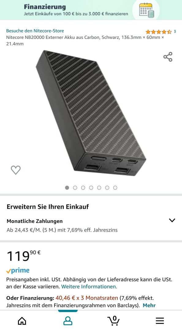

@bl00dr4k muss ich mir erstmal angucken die powerbank die du meinst.
@bl00dr4k meinst du die, weil das preislich allerdings mehr als 14euro Unterschied sind?.

@Karateduplo85 Ja, die meine ich. Gibt's von Amazon selber für 100€, aber mit ungewisser Lieferzeit, oder aber über andere Händler außerhalb von Amazon ebenfalls für rund 100€. nkon zum Beispiel, sehr vertrauenswürdiger Batteriehändler aus den Niederlanden (hab schon mehrfach Akkus dort bestellt).
