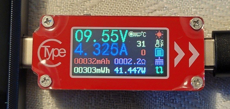

Heute ist die nächste Powerbank eingetrudelt - eine Baseus Blade PPBLD100-S mit 20.000 mAh und 100 W Ausgang. Sie hat je zwei USB-C- und USB-A-Anschlüsse und dürfte damit universell für mehrere Geräte einsatzfähig sein.

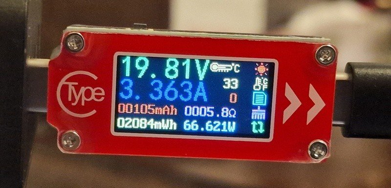

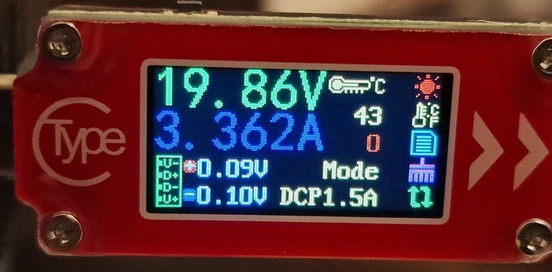

Beim Selbstaufladen bringt sie meinen Samsung 65 W-Trio-Lader an seine Grenzen (siehe Bilder).
Das S22U wird bei einem Akkustand von 48% mit den üblichen ca. 30 W geladen (9,xx V, 3,xx A). Ich will jetzt warten, bis das S22U so auf 10% runter ist, um dann zu testen, ob wieder 40 W abgegeben werden. Wenn das klappt, habe ich eine Powerbank, die das Smartphone und auch das Tablet mit voller Geschwindigkeit auflädt und dann selbst in kurzer Zeit wieder aufgeladen ist. Zugegeben - es ist Overkill.
Ladestrom bei 72 % Füllung der Powerbank:

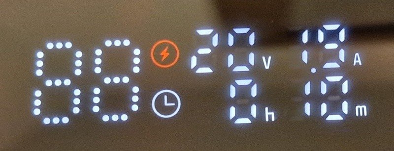

Ach ja, die Powerbank zeigt selbst Strom und Spannung sowie den eigenen Ladestand an.
Bei 88% geht der Ladestrom dann etwas zurück, die Spannung von 20 V bleibt bis zum Schluß.

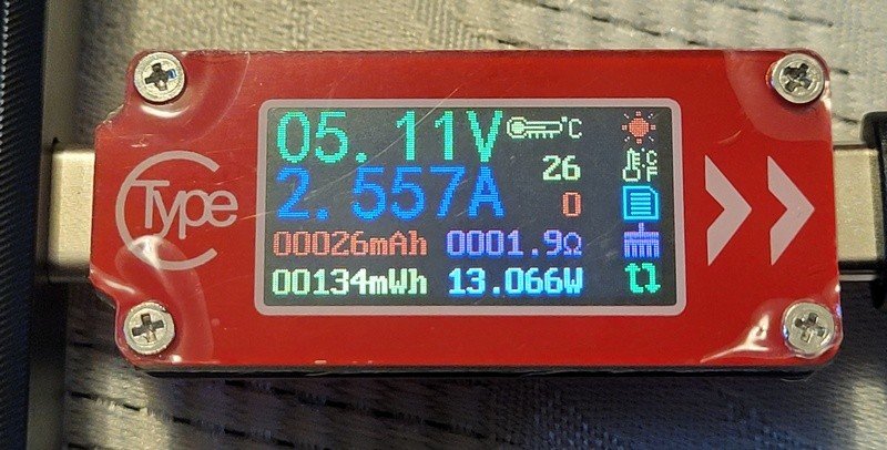

Das S22U hatte nur noch 7% und ich habe es an die Baseus-Powerbank gehängt.
Zuerst ein Schock, denn da passierte so gar nichts in Richtung Schnellladen:
Dann steckte ich das Messgerät in die rechte USB-C-Buchse und siehe da:
Es kommt wohl auf die Buchse an.
Als Ladestandard wird bei beiden Buchsen QC2 angegeben.
Laut Beschreibung sollten beide USB-C-Buchsen in der Lage sein, das S22U mit voller Geschwindigkeit zu laden.
Ich werde mal bei Baseus nachfragen.
PS: Nach vollständiger Ladung des Phones zeigte die PB noch 67 % Ladung an. Sie sollte also in der Lage sein, das S22U dreimal aufzutanken.
PS 2: Ich habe nach Testberichten gegoogelt und nirgends einen Hinweis auf unterschiedliche Reaktionen der beiden USB-C-Ports gefunden. Es dürfte bei meinem Exemplar ein technischer Fehler vorliegen und deshalb geht sie wieder zurück. Schade nur, daß ich sie nicht tauschen kann. Inzwischen ist sie deutlich teurer geworden.
PS 3 03. 05. 22: Wollte gerade die PB für die Rücksendung verpacken und habe vorher noch mal das S22U drangehängt. Plötzlich funktionierten beide Ports, wie sie sollten. Sehr merkwürdig.

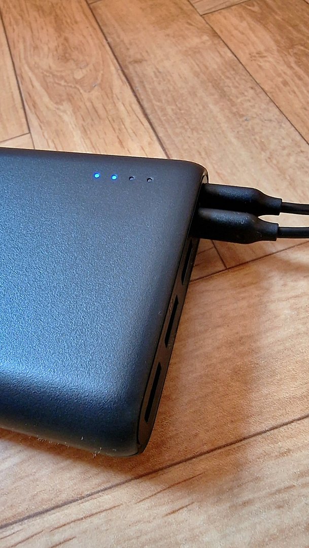

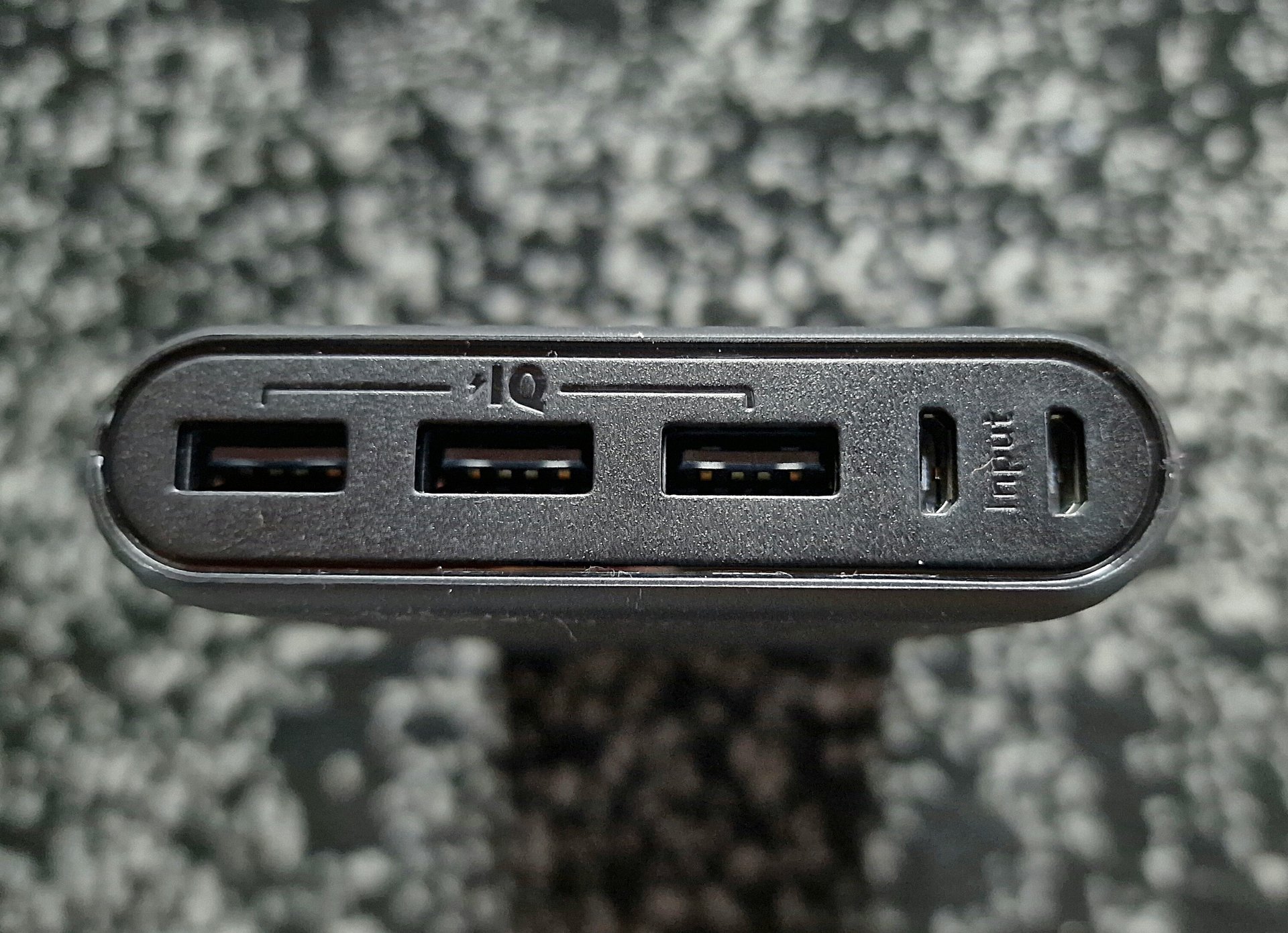

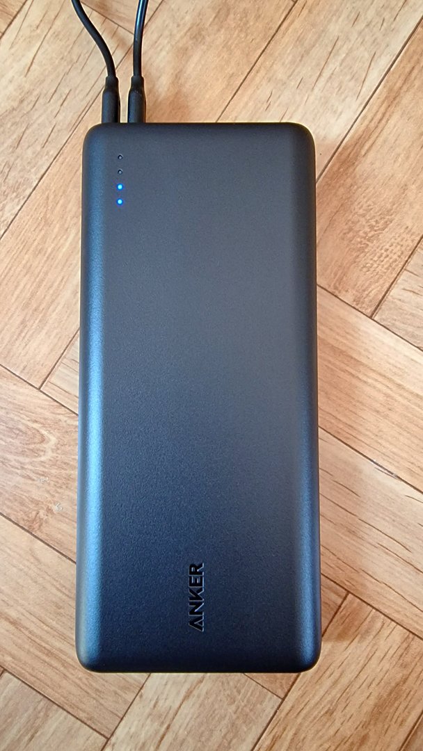

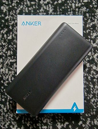

Ich habe mir neu die Anker PowerCore 26800 mAh Power Bank gekauft. Sie hat 3 Ausgänge und 2 Eingänge. 2 Micro-USB Kabel zum Aufladen und eine Tasche für die Powerbank waren auch dabei.
Gestern wurde sie geliefert und jetzt lade ich sie erstmal komplett auf.
In den nächsten Tagen werde ich sie dann ausgiebig testen und mal berichten.

@samroscoe zum einen nutze ich magnetische Ladekabel da kann ich dann alle meine Kabel verwenden die Powerbank werde ich damit nämlich auch noch ausstatten
Laut Angabe kann die Powerbank auch schnellladen das werde ich spätestens am Sonntag testen wenn ich den ganzen Tag unterwegs bin
Und ich wollte eine Powerbank die genug mAh hat. Die von Anker hat 26800 mAh.
