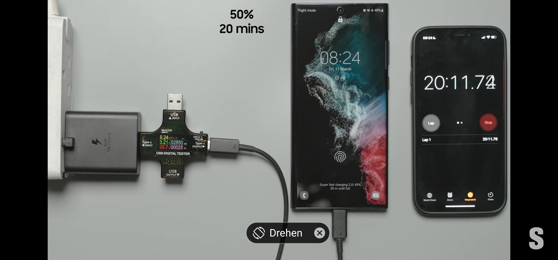

Die 45 Watt bringen beim Laden übrigens 5 min Vorteil gegenüber dem 25 W.
Das ist bei Samsung reines Marketing da nach den ersten paar % bereits auf 25 Watt runter geregelt wird, Ist von diversen Portalen getestet worden. Hol dir eine PB mit 25W Ausgang und spare dir lieber das Geld für ein Eis im Sommer. Da hast du mehr von in den 5 Min die du mehr wartest. Das Geld dürfte dann auch für mehrmals Eis, für mehrfach laden reichen.
Kann ich so nicht ganz bestätigen . Nutze selbst ein 25w Kabel aber hatte bei meinem Freund beim Fußball schauen mein Gerät weil Akku platt war Mal dran gehangen . Bis ca 70 oder 80 Prozent ist doch schon ein ordentlicher Unterschied da zu keinem 25w Stecker . War selbst erstaunt und bringt mich uns Grübeln vllt doch noch den 45w Lader zu holen . Vollladen gebe ich dir Recht da interessiert mich das auch nicht wirklich wenn er jetzt15 min länger dran hängt . Aber Grad bei Powerbanks die wohl für unterwegs meist genutzt werden bin ich über jede mehr Geschwindigkeit dankbar
@Phantom1807 Du ich kann dir nur das sagen was die Portale, ich glaube Chip war eines davon getestet haben und da war der Unterschied beim laden von 0 auf 100 bei ganzen 5 min. Die haben zwei Geräte nebeneinander laden lassen, mit den 25 und dem 45
@djatcan ja deswegen sage ich ja für das volladen ist mir das egal wie die Unterschiede sind . Aber für das zwischen schnell aufladen bin ich froh was es schneller lädt . Das Thema ist beim 45w Lader geht es iwann runter auf nur 8w was beim volladen dann wieder die relativ gleiche voll Ladezeit ergibt . Aber für unterwegs schnell Prozente rein hauen ist 45w dann doch schon gut .

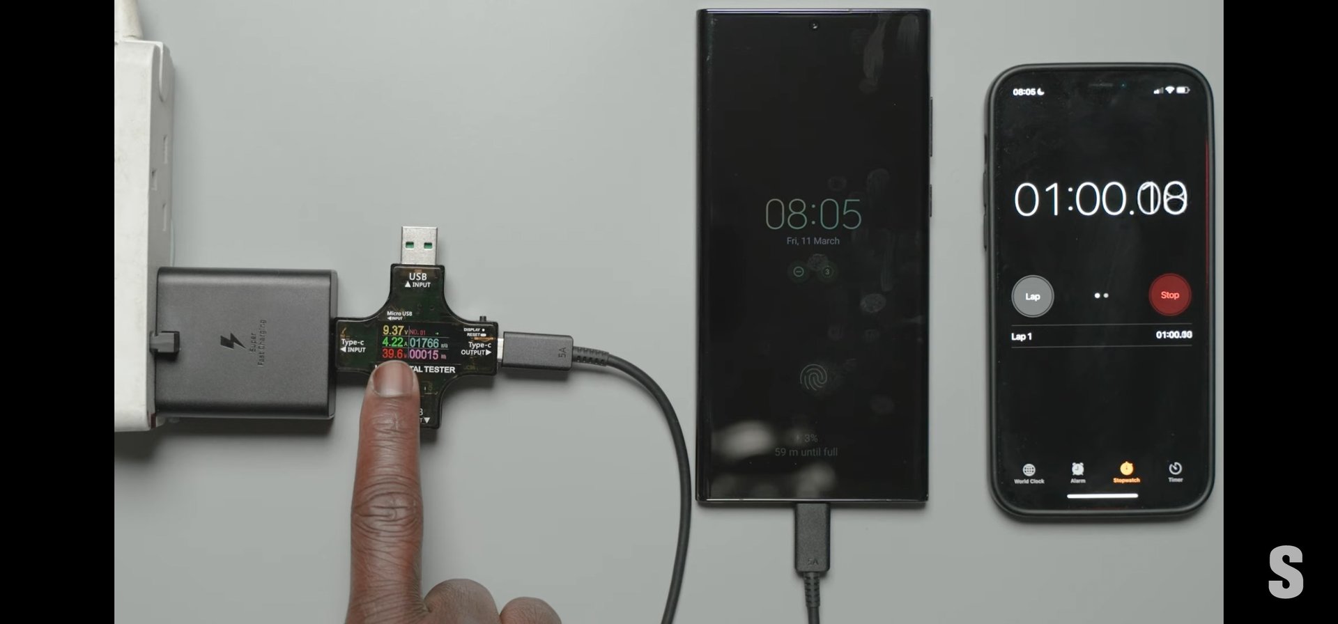

Habe auch mal Video gefunden was mein Eindruck bestätigt . 50 Prozent nach 20 Minuten bekommst mit dem 25w niemals rein .
