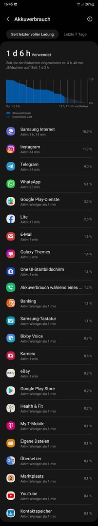

Wenn ich do einige DoT Zeiten sehe, müsste meines ja defekt sein aber auch mein S21 U...

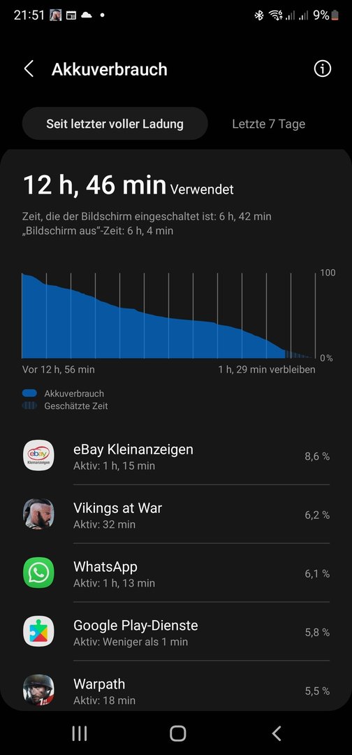

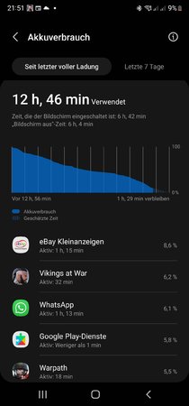

Habe mein s22 ultra heute sehr intensiv genutzt,ich denke mit der Laufzeit kann man leben.

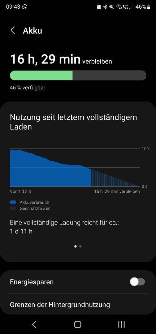

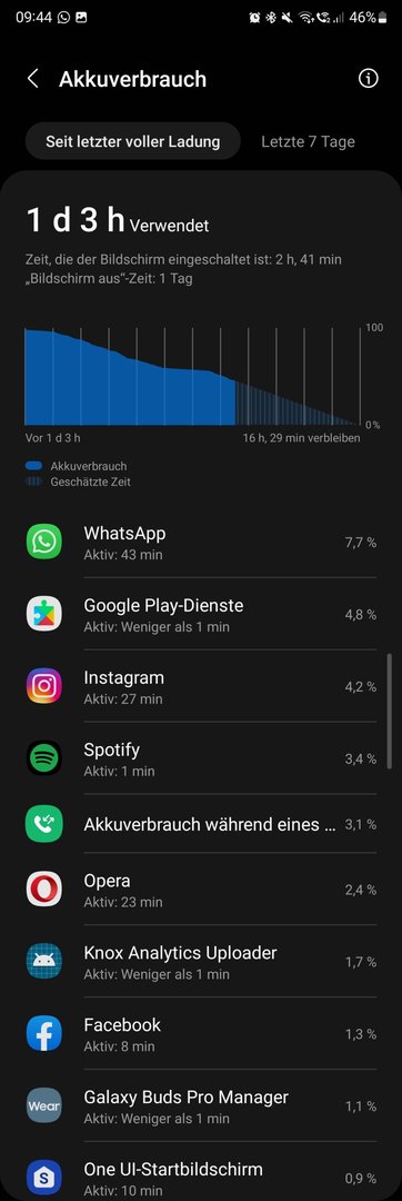

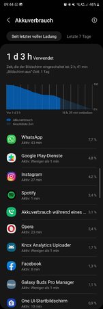

S22 Ultra 256 GB Snapdragon Variante (SM-S908E)
Adaptiv, FHD+, 5g aus, Auto Helligkeit, BT an (Galaxy Watch 4 permanent verbunden) 80 Prozent 4G Verbindung und viel draußen unterwegs gestern.
@uuaarrgh Bestätigt meine Theorie, dass die Laufzeit nahezu gleich ist und der Snapdragon da keine wirklichen Vorteile mehr hat - wie bereits im letzten Jahr. 2 Stunden und 41 Minuten im obigen Szenario auf 1 Tag und 3 Stunden mit 46% Rest schaff ich mit dem Exynos S22 Ultra auch. Ist dir ne besondere Wärmeentwicklung bei der Nutzung aufgefallen? Angeblich soll der SD etwas schlechter mit der Leistung umgehen können, als der Exynos...
