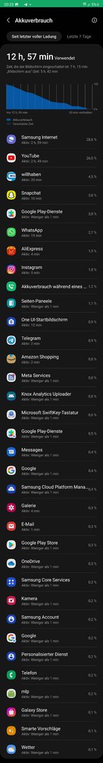

Hab heute mal wirklich über 7 Stunden DOT gehabt.
Denke das passt. 😁

@Maxi_90 Im WLAN schaffe ich das jedesmal, aber mit mobilen Daten hab ich noch nicht gemessen. Allerdings weiß ich nicht wie man 7 Std. DOT an einem Tag schafft, ich brauche dafür immer 2 Tage 😉
Also mit WLAN hab ich da auch keine Bedenken. Hat mich nur gewundert, dass es mit den mobilen Daten solange ging.
Hatte gestern Zeit und war faul.😅

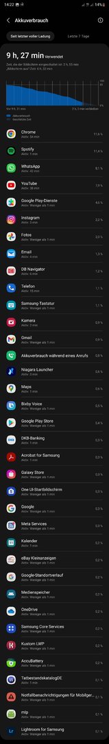

Na, wer kann es unterbieten? 😄 So ist meine Akkulaufzeit fast jeden Tag... ca 2h Spotify im Hintergrund, ein paar Youtube Videos, paar wenige Fotos, ein paar Telefonate. Wenn man die 15 Prozent bis 100 (ich lade nur bis 85) noch drauf rechnet, komme ich max. auf 4 Stunden DOT im Mobilfunknetz. 🙄
@bl00dr4k Das sieht nach ganz normalen, typischen S22Ultra-Werten aus. Mehr hab ich auch nicht geschafft, Mobilfunk killt den Samsung-Akku, das ist seit mehreren Generationen so.

@bl00dr4k
kann da @skycamefalling nur zustimmen. Würde das aber noch ein wenig weiterfassen - das killt jeden Akku. Am besten noch mit schlechtem 5G Empfang ... Kannst die Powerbank gleich nebens Telefon legen.
Das einzige was ich noch ein wenig "komisch" finde - du hast 42 Min WhatsApp da stehen. Gehe ich recht in der Annahme dass das auch Videocalls mit einschließt?

@bl00dr4k
Leider kann man dir so nicht so gut zur Seite stehen. Denn deine Angaben sind einfach zu Oberflächlich. Und das was du aufführst, reicht so nicht zur Eruierung. Schau, es sind vor allem Einstellungen, die z. b. teilweise doppelt möglich sind, aber nur eine der beiden etwas bringt. Z. b. gibt es die Möglichkeit, 5G 2mal zu Aktivieren. Einmal in den Stromspareinstellungen.
Dann in den Frequenzbandeinstellungen. Jetzt meine Frage, hast du 5G eingeschaltet? Wenn ja, wo und wenn Nein, wo deaktiviert? Das ist wichtig, weil nur eine der Einstellungen das bringt, was es soll. Anders ausgedrückt, eine der Einstellungen ist wirkungslos aber man denkt, daß da jetzt weniger Strom gezogen wird. Ist aber nicht der Fall. Zumindest war das vor dem großen Update so.
Es ist also zwingend nötig, daß du die Schalterstellungen hier näher aufführst bzw. darlegst, was du aktiviert / deaktiviert hast.

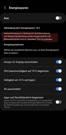

Ich weiß nicht, inwiefern das hier schon besprochen wurde, aber die unteren Einstellungen beim Energiesparen gelten nur dann, wenn man Energiesparen auch aktiviert. Und das wiederum hat ja ganz andere Nachteile, Netzwerknutzung im Hintergrund, Bildwiederholrate etc, die man nicht abwählen kann. Oder kennt ihr eine Möglichkeit das zu umgehen?

@bl00dr4k
Das ist so nicht richtig. Vielmehr sind die besagten Punkte die auf deinem Shot aktiviert sind "zusätzliche Optionen zum Energiesparen". Du verstehst? Zusätzlich zu dem, was durch den ersten Schalter eingespart werden kann. Ich habe das ausgiebig getestet. Probier doch einfach mal "Always on Display" zu Deaktivieren und Schau, ob das auch passiert. Ganz einfach.
Die aller erste Position, mit der du "Energiesparen" querbeet aktivierst, hatte vor dem großen Update keine Auswirkungen. Wie es jetzt ist, probieren ich gerade aktuell erst aus. Kommt also auch darauf an, welches Update du drauf hast.
