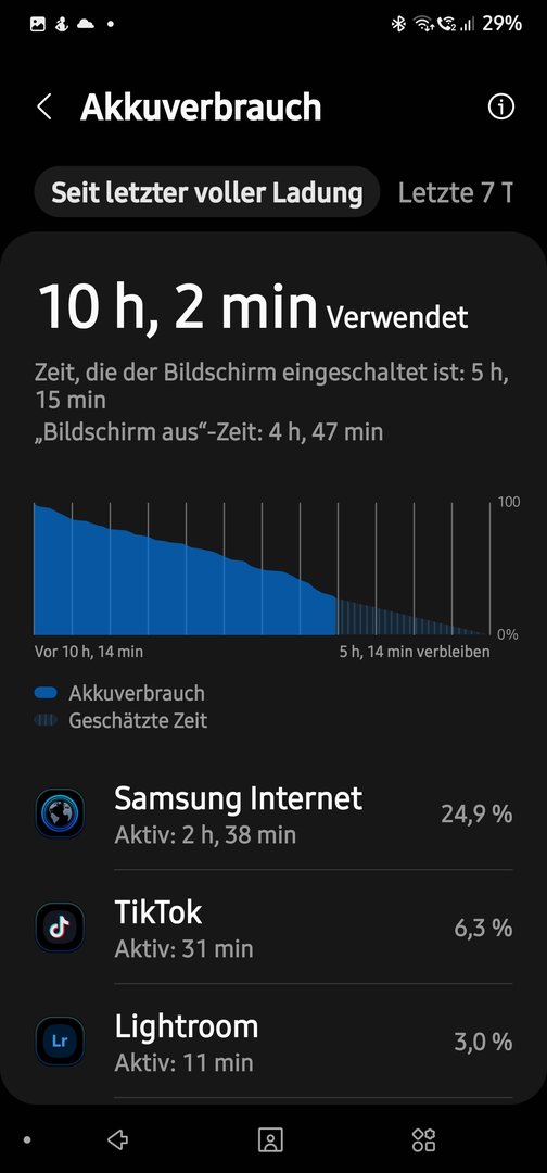

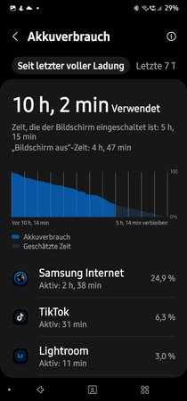

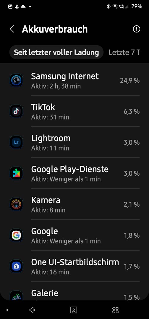

Heute nur mal WLAN hardcore.
Ich bin damit echt zufrieden. Ich gehe mal von 7,5-8 Stunden aus. Und bevor sich einer fragt wie das geht. Fuss überlastet und den Ganzen Tag in der Urlaubsbutze. Ich gehe sogar von über neun Stunden aus wenn ich jetzt an einem Stück dran bleib. Was macht man nicht alles für die Wissenschaft. Naja eigentlich alles was Wissenschaft. In dem Sinne.
Screenshot_20220413-210751_Device care.jpg Screenshot_20220413-210739_Device care.jpg

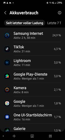

Hab das Handy gerade sau viel in Benutzung. Ist das noch ok
@bl00dr4k
War auch nicht böse gemeint. Wenns so ist, dann hat dein Handy auf jeden Fall nenn krassen Verbrauch.
Schaut nur so unglaublich unglaubwürdig aus. 😅
Alles gut. 👍
