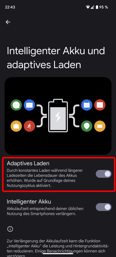

Reden wir über das gleiche? Ich meine das hier:
Das führt definitiv nicht zu einer Ausschaltung der Ladeelektronik. Nichts schaltet die aus. Es wäre sehr gefährlich, wenn irgendetwas die Ladeelektronik ausschalten würde.
Die Ladeelektronik ist übrigens Teil des Akkus, nicht des Smartphones. Von daher wüsste ich auch gar nicht wie man da softwareseitig ran sollte.
@chk142
ok, wir haben nicht über die selbe Funktion geredet.
Du hast aber ein Google Pixel?
Denn die Funktion gibt es so bei Samsung nicht, es lässt sich nur das (Super)Schnellladen deaktivieren.
Ja, ich glaube, die Funktion ist auf die Pixel-Geräte beschränkt.

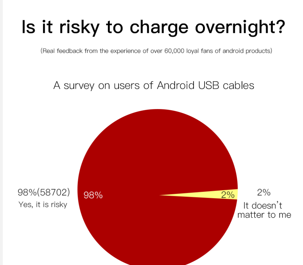

Bzgl. dem Überladungsproblem beim Akku (wenn man z.B. in der Nacht sein Gerät lädt),
es kann kein "Überladungsproblem" geben.
Bitte nicht solche Falschinformationen "reproduzieren"
h0sch180 schrieb:
wenn ich sowas schon sehe.
Klar, weil die Mehrheit - fernab jeglicher Wissenschaftlicher Erkenntnisse meint es wäre riskant.
So verkauft sich ein sinnloses Produkt natürlich super.
