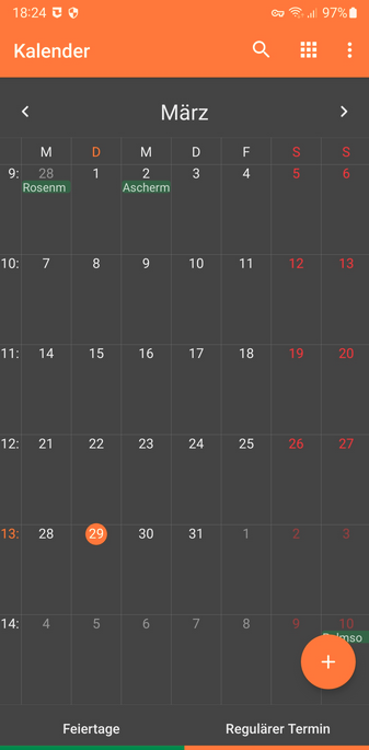

Das beste ist jetzt das ich die Benachrichtigungen nicht mehr ausschalten kann. Die App blockiert das bzw der Button ist grau ich kann nix mehr drücken
Löschen geht nicht auch wenn alles auf Null ist so wie ich Kalender Ufmache alles wieder da

Starte das Gerät neu und lösche als erstes die Daten des Kalenderspeichers.

Wie komme ich beim Ultra in den abgesicherten Modus. Power und leiser kann ich nur normal ausschalten
Reaktionen: Nufan
Sicherer Modus: Fehlersuche bei meinem Samsung Smartphone
PWR drücken und halten bis Ausschalten kommt, oder über den Pulldown das abschalt Symbol drücken.
Dann Ausschalten drücken und halten, wenn das Symbol ' Sicherer Modus ' erscheint, das Handy damit
neu starten. Nach dem starten, die Pin etc. eingeben und den Fehler beheben. Mit Neustart den sicheren
Modus wieder verlassen.
Reaktionen: Saxler
@Alphonse Perfekt vielen dank das war die Lösung.
Mega du hast meinen Feierabend gerettet.
letzte frage ich kann die Benachrichtigungen im Kalender nicht ausschalten auch im abgesicherten Modus nicht ist das normal
Das einzige was du machen kannst, ist in den App Einstellungen möglich.
Einstellungen > Apps > Kalender > Wecker und Errinerungen > Aus
Sowie, Benachrichtigungen > Benachrichtigungskategorien
  • Allgemeine Benachrichtigungen
  • Klingelton Benachrichtigungen
  • Weitere Benachrichtigungen
Alternativ kommt man nur über USB-Debugging und ADB weiter. Das würde heißen die App in den
Zwangsurlaub zu schicken über ' Deaktivieren ' mit ' adb shell pm disable-user com.samsung.android.calendar '.
Dann kann man eine andere App installieren die die Kalendertätigkeit übernimmt. Z.b. Schlichter Kalender Pro

@Hudrator Ja hatte ich auch schon .Aber das ganze war wohl eine falsche Berechtigung die ich erteilt hatte irgendwie.
Mann muss etwas im Google Kalender ändern und dann hier wie der Kollege oben beschrieben die schritte gehen und zack alles wieder gut .Aber das heftige ist ja das mein kompletter
Kalender voll damit war und alle 5 min hatte ich ne Erinnerung .So was nerviges wow braucht kein Mensch
