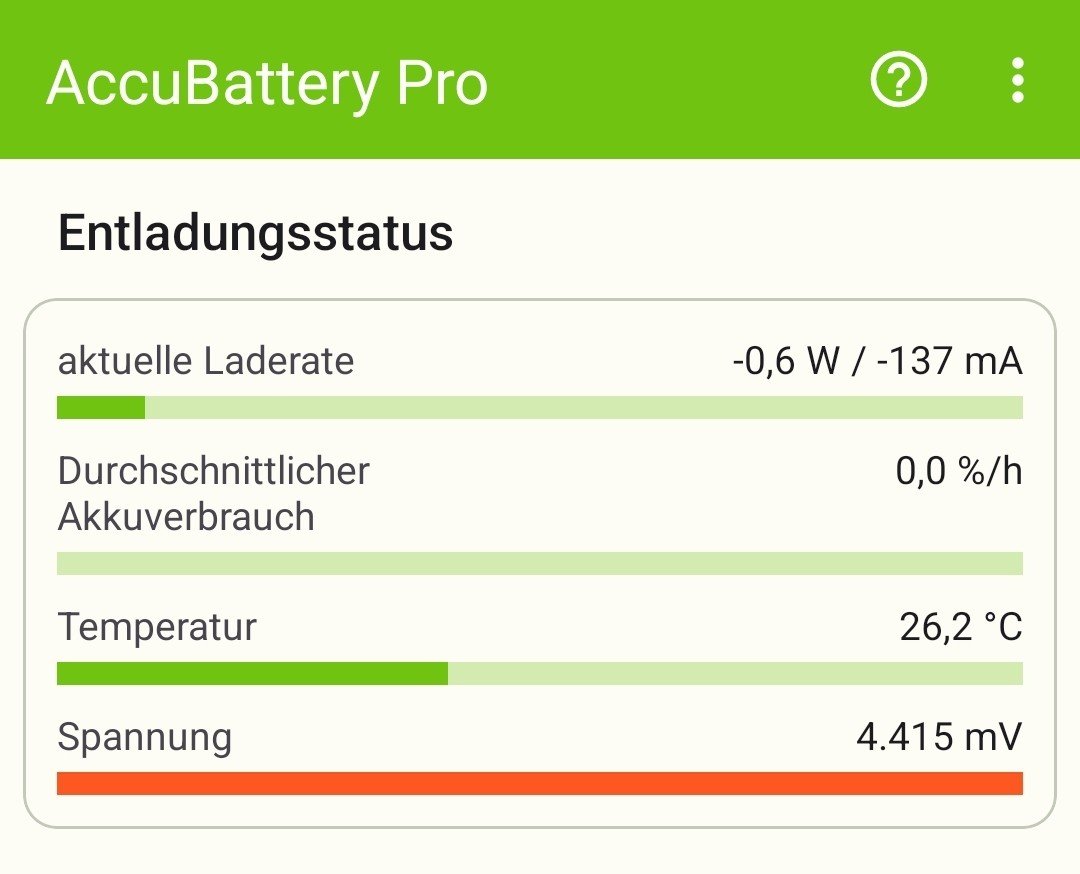

Es ist mir aufgefallen das ich nach vollständigem Laden auf 100% im "roten Bereich" bin, bei der Spannung. Wieso? Ist die zu hoch mit 4'415 mV?

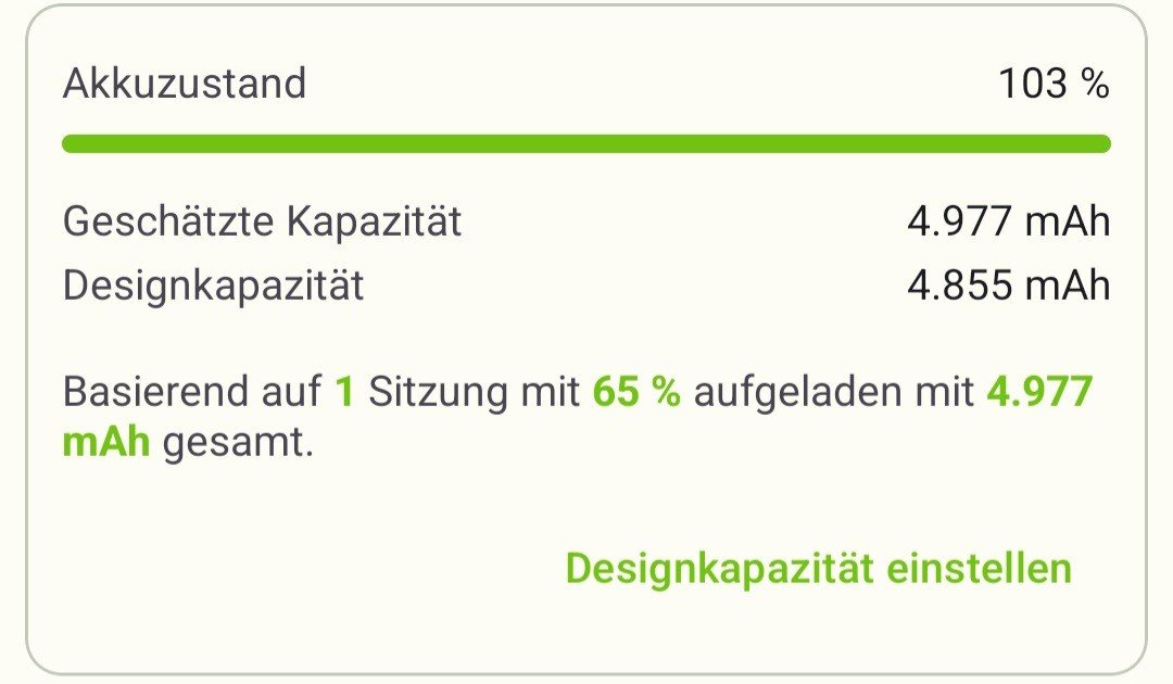

Zudem stellt sich mir die Frage warum der Akkuzustand mit 103% angegeben wird.
Die Nennkapazität/Designkapazität liegt doch bei 4855 mAh, nur die typische Akkukapazitat beträgt 5000 mAh.
Wenn ich das richtig verstehe, denkt bzw. berechnete die App, dass der Akku mehr Kapazität (4'977 mAh) hat als eigentlich vorhanden ist.
Wäre nett wenn mich da bitte jemand aufklären könnte was es damit auf sich hat.
Leider hatte ich die App noch nicht vor dem Update installiert, das wäre natürlich praktisch gewesen für den Vergleich.
Accubattery kann die Ladung nur schätzen aus dem Wert aus dem Ladekontroller in Beziehung zu der Steigerung der Prozente. Eine am Anfang eher unrealistische Einschätzung!
Die Schätzung wird bei AB erst genauer, wenn unterhalb 15% das Laden begonnen und bis 1 Std. länger als den angezeigten 100% in der Statusleiste geladen wurde OHNE das der Bildschirm an war.
Warum? Nun, je größer der geladene Bereich in % oder mAh ist, um so genauer wird die Schätzung.
Sagen wir im Labor werden für 75% Ladung 3640mAh gemessen, dann sind das Pro 1%=48,55mAh. Dann schätzt das System also später ~485mAh pro 10%. Somit sind nachher alle Werte schätzbar solange sie sich an den Laborwerten orientieren können.
Das macht dann AB für dich!😉
Leider habe ich aber für deine hohe Ladespannung gerade keine Erklärung.
Vlt. kann das Schwarmwissen da aushelfen😃
Reaktionen: WhatHappens und marcodj
@PrinzessinT Vielen Dank für die Erklärung!
Ich glaube die Spannung ist bei 100% Akkuladung im "roten Bereich" bei AccuBattery, weil man den Akku ja eigentlich gar nicht so weit bzw. lange laden sollte. Da gibt es extra die 85% Begrenzungs-Einstellungsmöglichkeit für den Akku. Die nutze ich aber nicht, ansonsten hätte ich noch weniger Akkulaufzeit.

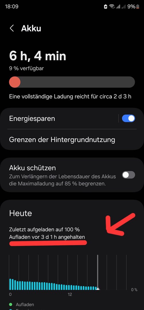

Ich hab mir letztens noch eine neue Powerbank gekauft, insbesondere für Ganztagesausflüge mit vielen Fotos. Hätte ich mir wohl sparen können - ich hab nämlich mal spaßeshalber die Energiesparfunktion eingeschaltet und geschaut, wie weit ich mit einer Akkuladung komme.
Nach über 3 Tagen ist der Akku nun bei 9% angelangt, und ich hab noch nicht einmal großartige Einschränkungen verspürt. Klar, war gelegentlich minimal ruckelig, manche Benachrichtigungen kamen später und das Wetter-Widget musste ich händisch aktualisieren. Die konfigurierte Helligkeitseinschränkung ist mir überhaupt nicht aufgefallen, und 5G hat meine Prepaid sowieso nicht. Das Gerät könnte ich problemlos auch dauerhaft im Energiesparmodus betreiben.
Die Gesamt-SOT nach letztem Aufladen wird ja nicht mehr angezeigt, deshalb hab ich mal grob zusammengerechnet - dürfen gut 8 Stunden SOT gewesen sein. Mit zwei SIMs, allerdings die meiste Zeit im WLAN.
