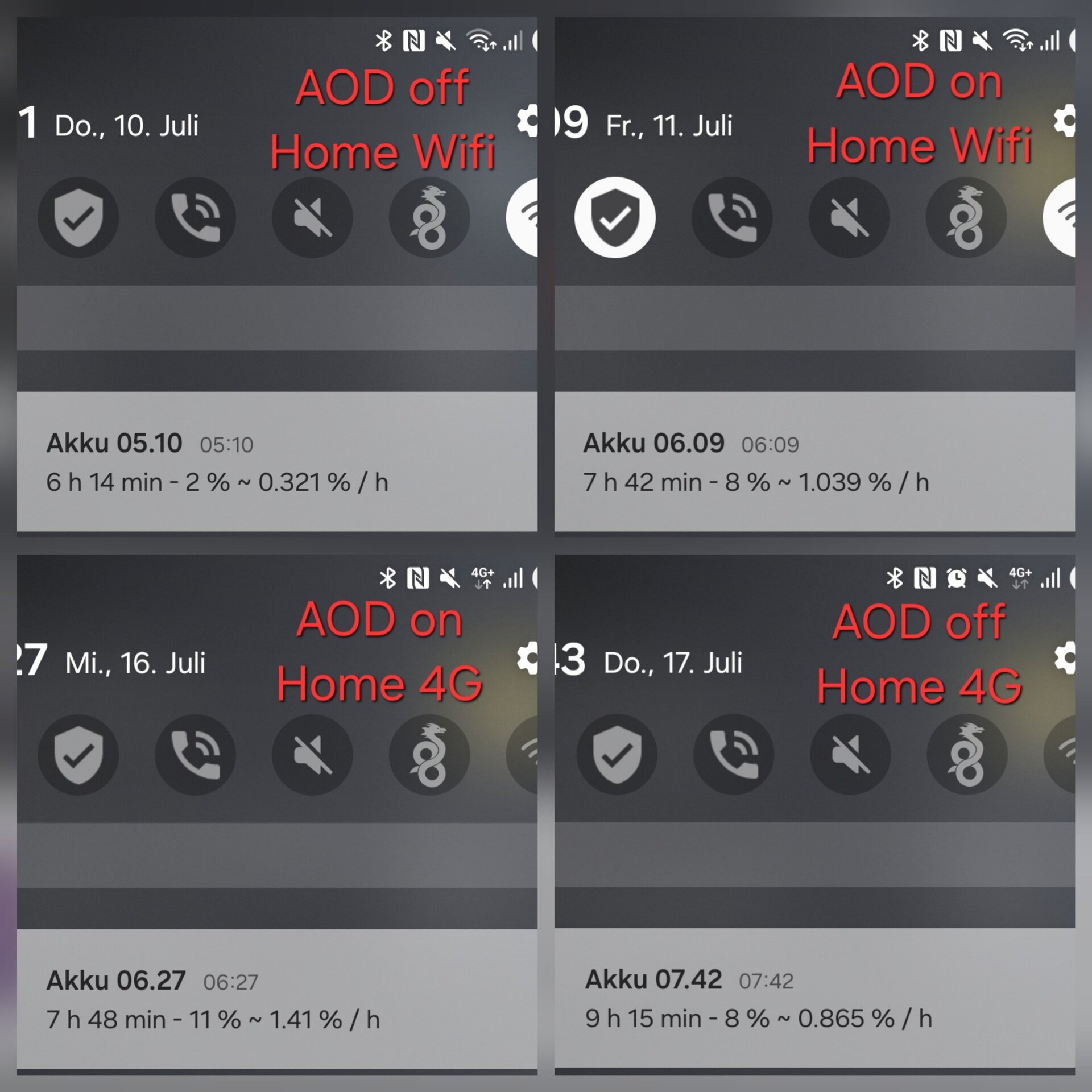

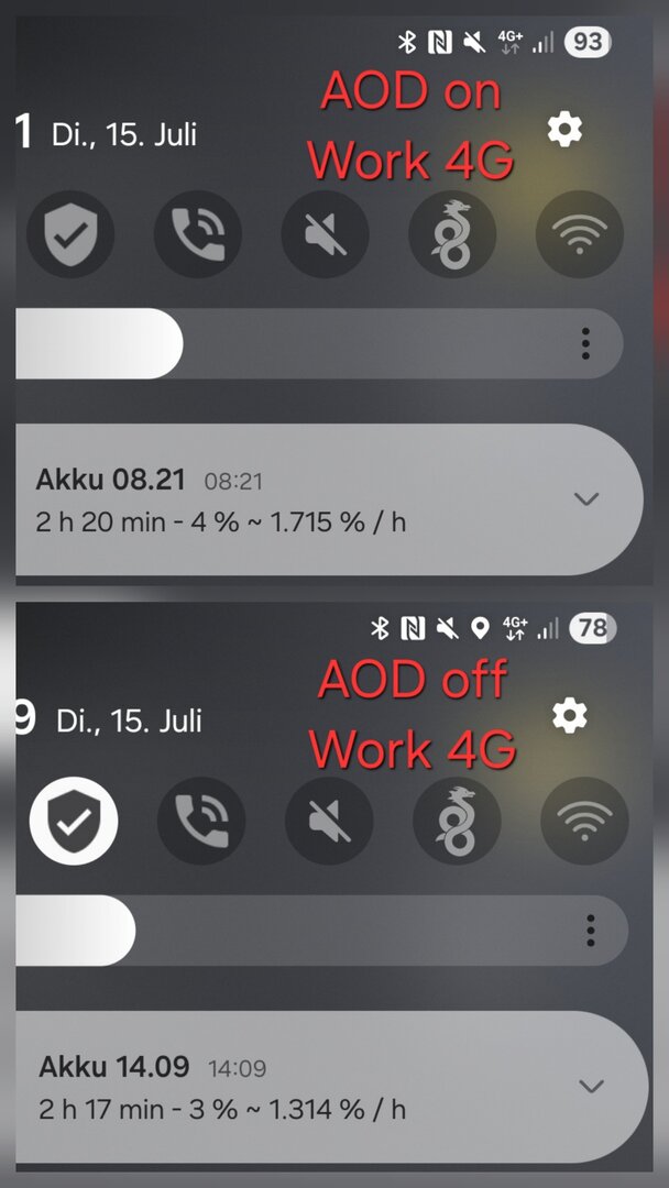

Ich habe jetzt mal den Standby Verbrauch (mit Tasker) gemessen und habe dabei folgende Ergebnisse bekommen:
Zuhause
Mobiles Netz (4G)
AOD aus = 0,9% pro Stunde
AOD an = 1,4% pro Stunde
Wlan
AOD aus = 0,3% pro Stunde
AOD an = 1% pro Stunde
Arbeit
Mobiles Netz (4G)
AOD an = 1,7% pro Stunde
AOD aus = 1,3% pro Stunde
Man muss dazu sagen, dass die Messungen zu Hause über Nacht stattfanden und das AOD dementsprechend auf der dunkelsten Helligkeit stand.
Hat jemand anderes noch seine Standby Werte mal gemessen? Würde gerne wissen, ob das normal ist.

@junkyde magst du das Tasker Profil für diese Aktion hier mal zur Verfügung stellen?
@katerspike gerne doch.
Habe hier mal das Tasker Projekt exportiert.
Tasker Share
Zur Funktionsweise:
Sobald der Bildschirm länger als eine Stunde nicht eingeschaltet wurde, erhält man beim nächsten Einschalten des Bildschirms eine Benachrichtigung, mit den Infos, wie lange der Bildschirm ausgeschaltet war und wie viel Prozent Akku man in dieser Zeit verloren hat, sowie den durchschnittlichen Verbrauch pro Stunde.

junkyde schrieb:
Ich habe jetzt mal den Standby Verbrauch (mit Tasker) gemessen und habe dabei folgende Ergebnisse bekommen...
Hier mal meine aktuellen Werte
Flugmodus
AOD aus = 0,1% / h
AOD an = 0,7% / h
Zuhause
Mobiles Netz Telekom (5G)
AOD aus = 1% / h
AOD an = 1,3% / h
Mobiles Netz Telekom (4G)
AOD aus = 0,9% / h
AOD an = 1,4% / h
Mobiles Netz 1&1 (4G)
AOD aus = 1% / h
AOD an = 1,3% / h
Wlan
AOD aus = 0,3% / h
AOD an = 1% / h
Arbeit
AOD aus = 1,6% / h
AOD an = 2% / h
AOD aus = 1,3% / h
AOD an = 1,7% / h
Wlan
AOD aus = 0,5% / h
AOD an = 0,9% / h
Reaktionen: romeon, t0m2k und ManuSomm

Ja Gefühle habe ich auch :D und genau deshalb, habe ich das jetzt mal genauer analysiert, weil ich endlich wissen wollte wie viel Standby Drain ich in den typischen Situationen habe. Ich hatte nämlich gegrübelt, warum ich früher (letztes Jahr) immer gefühlt mehr Akku am Ende eines Arbeitstages hatte als heutzutage. Jetzt ist mir aufgefallen, dass ich früher auf der Arbeit immer im WLAN war. Aber seit ich einen neuen Sim Anbieter mit genug Datenvolumen habe, war ich auf der Arbeit nur noch im Mobilen Netz. Wie man durch mein Experiment jetzt sehen kann ist der Unterschied zwischen WLAN und Mobiles Netz enorm (das 3-fache). Am Ende eines 8h Tages habe ich mit AOD aus und Wlan also einen Standby-Verbrauch von 4% und mit 5G ganze 12%.
Reaktionen: Hulupaz, WolfgangN-63, ManuSomm und eine weitere Person

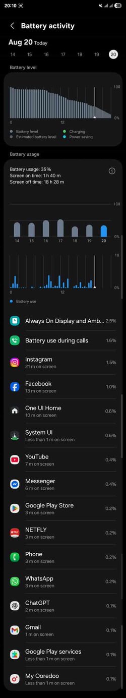

Bei mir ist das jeden tag so, sehr schlecht.
