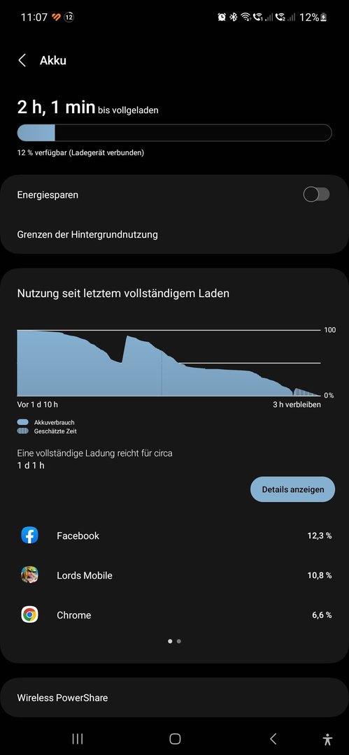

Ich habe jetzt den Akku auf 1% runter und dann Ladegerät angeschlossen. Einmal mit Schnellladefunktion und einmal ohne. Bei Ohne würde die Ladung über 2h dauern.

@AndroWeidi
Was ja auch normal ist. Verstehe das Problem nicht.
Schnellladen 2.0 ca. 1 Stunde
Normales laden ca. 2 Stunden

Ich habe mir deine Screen Recordings angesehen. Warum ist dein Handy bereits beim langsamen Laden bei 40 Grad? Das ist bereits eine Region bei der die Ladegeschwindigkeit bei manchen Handys gedrosselt wird, um nicht noch heißer zu werden.
Jetzt ist mein Tipp auch eindeutig Hardwaredefekt.
Reaktionen: 85950
@King-Chris das Gerät ist ständig warm beim Aufladen kann man es auch kaum verwenden, weil alles ruckelt, stockt und ewig dauert. Die Zeitangabe von 1,5h ist variabel weil ich nicht immer bei 1% auflade manchmal auch ab 20% weil ich über den Rest des Tages kommen will. Aber 2h sind schon heftig..
Wenn man irgendwelche Spiele zockt, bis der Akku auf 1% ist und das Handy dann ans Ladegerät hängt (Verzeihung, wenn dies nicht zutrifft), dürften 40 Grad "normal" sein. Ebenso ist es normal, daß die Ladeelektronik unter solchen Umständen drosselt.

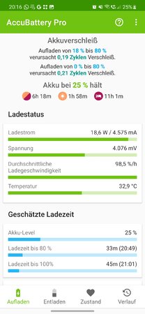

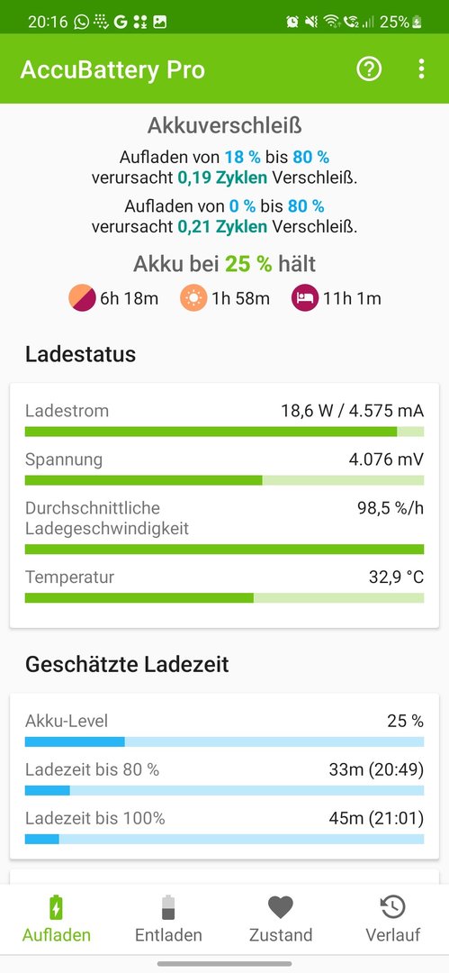

@AndroWeidi Also irgendwas stimmt da definitiv nicht. Hab jetzt grad mal zwei Ladegeräte (Anker Nano 30W und Ugreen 65W) und Kabel (Anker Powerline 3 Flow u d Ugreen 60W PD3) hier getestet. Lädt alles mit 18W rum. Von 0 auf 100 bin ich meist in knapp über einer Stunde.

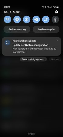

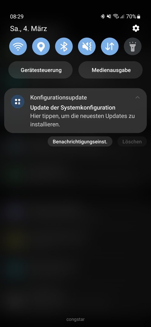

Update der Systemkonfiguration
Zum Thema WLAN Problematik und dem Update, dass hier bereits erwähnt wurde geht es über den Link in den entsprechenden Bereich.
Reaktionen: 85950
Ich habe es auch gemacht, aber wieder mal keine Details. Vielleicht finde ich die richtigen Seiten auch nur nicht. Generell würde ich mir mehr Transparenz wünschen.
