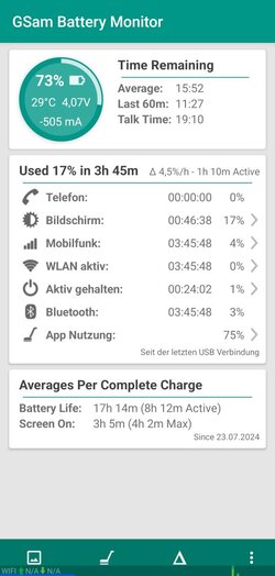

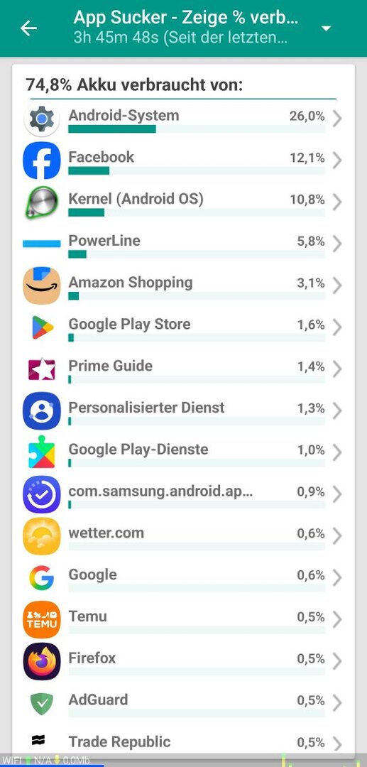

Früher gab es noch eine Hardware Akkuverbrauchsanzeige, aber die gibt es schon Jahre nicht mehr.
Die App "GSam Battery Monitor" mach das noch ansatzweise.
Screenshot_20250530_220933_GSam Battery Monitor.jpgScreenshot_20250530_220941_GSam Battery Monitor.jpg
@Sette
Ja, wird nur leider nicht mehr weiter entwickelt?
Mit dem S24+ und OneUI 7 / Android 15 ist sie im Store auch mit dem Link nicht mehr vorhanden.
Letztes Update mit Android 14 Support kam Ende 2023.
OK, ich hab's noch installiert und mir ist nicht aufgefallen, dass da keine Updates mehr kommen (S23 mit A15).

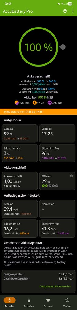

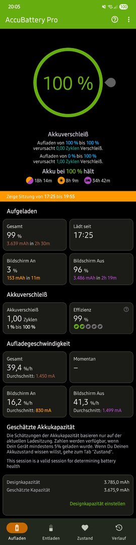

@maik005 So, das Handy wurde auf 1 % entladen und dann auf 100 % wieder aufgeladen, ebenso mit dem 30 min Dranhängen Lassen. Das Ergebnis ist hier im Anhang. Ich interpretiere es jetzt so, dass der Akku dem entspricht, was als Design-Kapazität vorgesehen ist. Der Ladevorgang hat jetzt länger gedauert, weil es mit einem 10 Watt Charger aufgeladen wurde.
@DonBattino452
das sieht ok aus.
Ab Werk soll er 3.900 mAh aber mindestens 3.785 mAh haben.
Dein Akku ist noch in sehr gutem Zustand, daran liegt es schon mal nicht.
