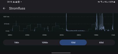

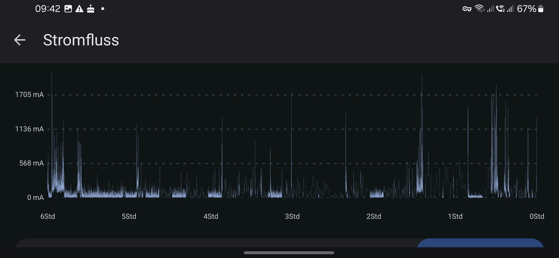

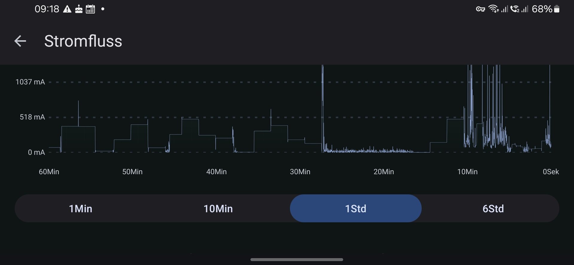

Ich hab ein S23 mit Battery Guru beobachtet. Obwohl im Flug Mode und total in Ruhe sehe ich immer wieder Aktivitätsspitzen über einen längeren Zeitraum. Jemand ne Idee?
Das Handy wurde erst ca 30min vorher aus dem Flug Mode geholt.
Das liegt daran, dass die App nicht dauerhaft aktiv ist?
Der Stromverbrauch da ist ja eine gerade Linie, sowas gibt es ja sonst nicht wie du auch an den anderen Stellen siehst.
