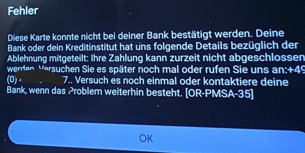

So extra nochmal am alten alles abgemeldet und entfernt. Und auf dem neuen Gerät alles neu wieder hinzugefügt. Paypal geht, die Debit VISA der ING geht (so wie vorher auch) nur die schwarze Barclays geht nicht. Die Zahlung konnte nicht abgeschlossen werden. Ich hasse so etwas... Und ich rede nicht von Google Pay sondern von den im Playstore hinterlegten Zahlungsmethoden! Noch ein Nachtrag, habe eben, das hatte ich noch nicht (also gar nicht), mal die beiden ViSA im Google Wallet angemeldet. Alles easy und problemlos.

Die Fehlermeldung ist eindeutig. Barclays lehnt (warum auch immer) die Hinterlegung der Karte. Das Fehlerbild hat also gar nichts mit dem S24 Ultra zu tun, sondern es liegt an der Bank.

Im Google Wallet ist doch aber auch genau diese Karte als verifiziert hinterlegt?! So genau wie es beim S23U auch war...
Es mag ja sein, dass sie angezeigt wird, aber die Verknüpfung des Token mit der Karte war nicht erfolgreich. Daher kann keine Zahlung generiert werden.
