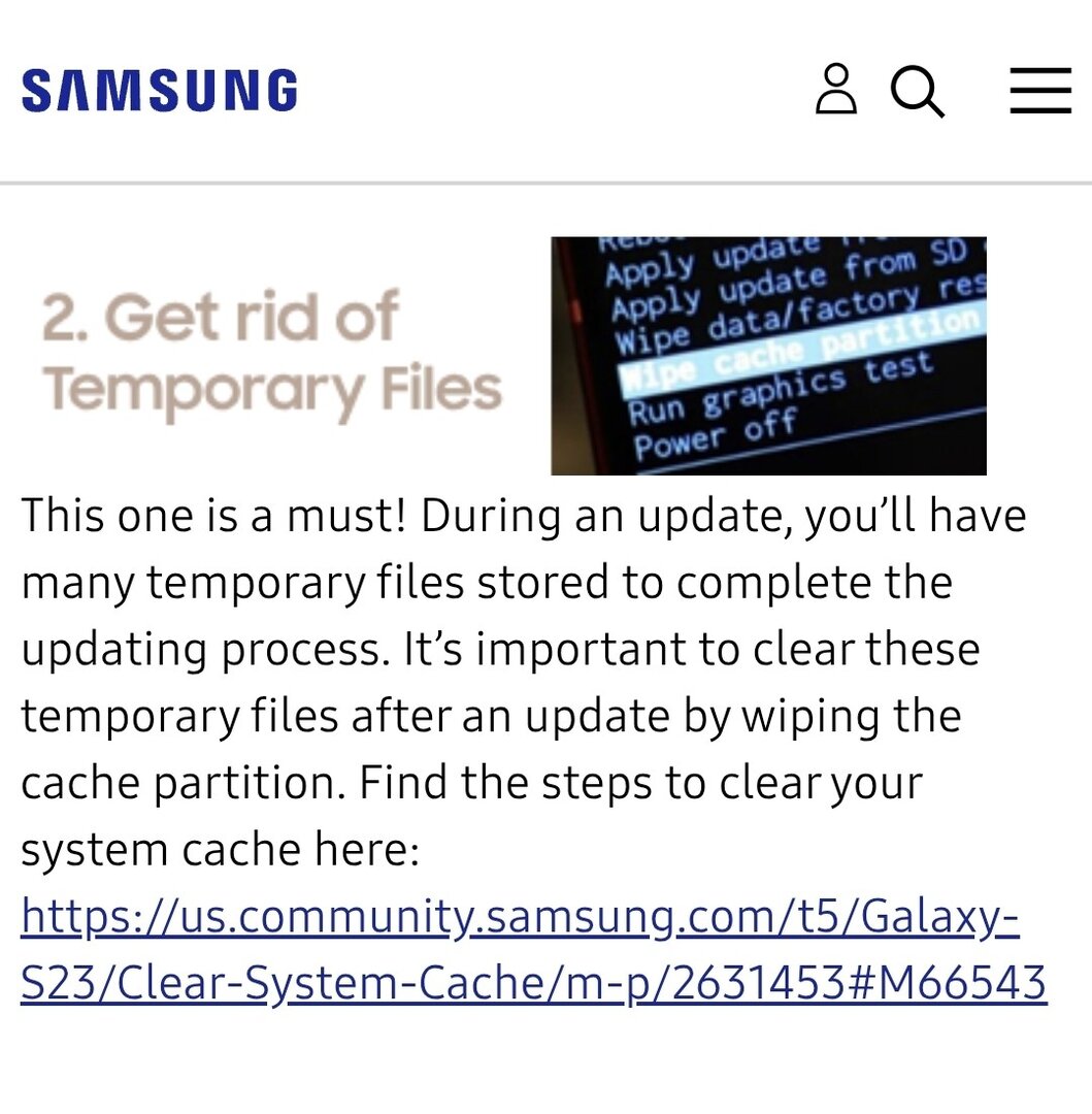

und dann geht Samsung selber auf die Probleme ein und erstellt eine kleine Todo-liste, die sich Punkt für Punkt abarbeiten lässt, hier auch nochmal der Hinweis, dass der Akku Zeit braucht, sich neu einzupendeln

ultra50 schrieb:
Best Practices After an Update
Der Vorschlag mit der Begründung ist irgendwie lustig.
Wenn das so wichtig und hilfreich wäre, dann würde Android das nach dem das Update installiert ist doch automatisch machen?!

@maik005 Maik, ich hab den Zettel nicht geschrieben, nur gefunden😅
Wenn man felsenfest überzeugt ist das die Schöpfer des Updates alles richtig gemacht haben schon. Haben sie aber leider nicht. Auch wenn die Konsequenzen nicht alle S24 Nutzer treffen.
