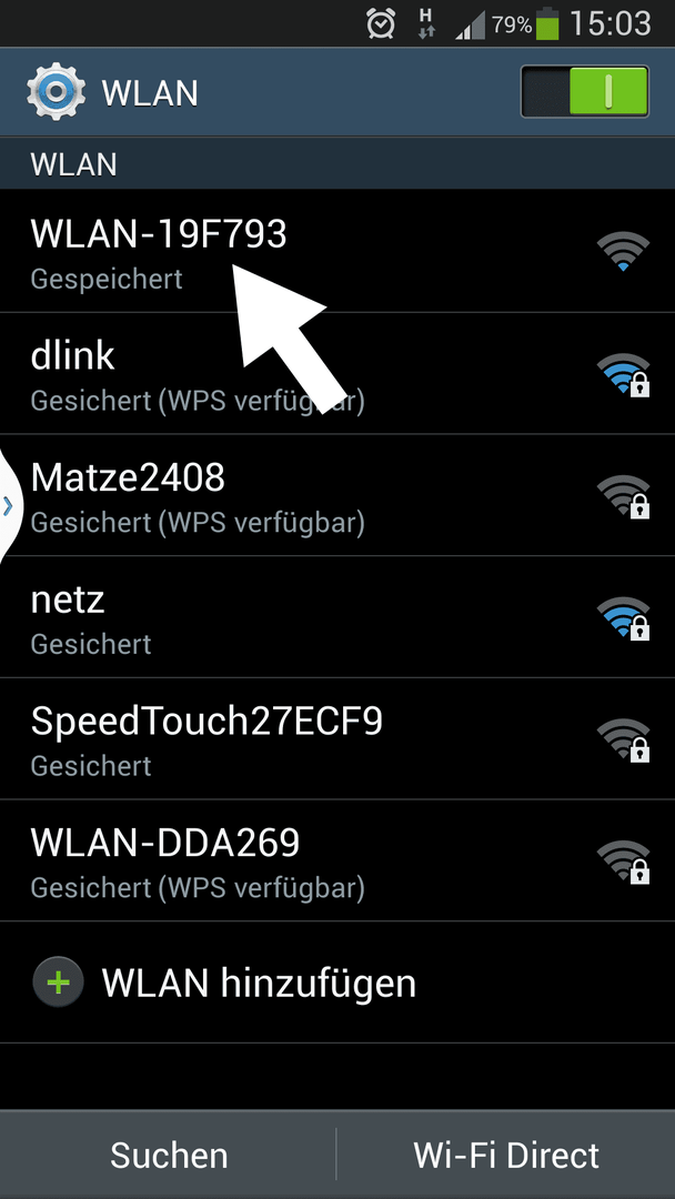

Habe seit 2 Tagen das Samsung Galaxy S4 I9505.
Wenn ich bei einer bekannten bin die WLAN hat ging das auch immer aber heute nicht, es wird zwar gefunden (ist ein ungesichertes Netz) und es steht dann auch gespeichert, aber seit heute geht es irgendwie nicht mehr, die letzten 2 Tage ging das Problemlos...
Habe mal ein Screenshot gemacht.

Von welchem Hersteller ist das Gerät / Router mit dem es Probleme gibt? Aktuell gibt es wohl Probleme mit bestimmten d-Link Geräten.
Gesendet von meinem GT-N5100 mit Tapatalk 2
Das weiss ich nicht und sie auch nicht lol

Weder der Code oder die App haben es behoben. Habe alles gemacht wie es da steht...
Es findet das ungeschützte W-Lan Netz und wenn ich da auf verbinden klicke, dann steht gespeichert und oben links erscheint dann ein W-LAN balken mit nem ?
und muss dann wieder verbinden, manchmal steht aber auch nicht gespeichert sondern, Authorifizierungs Fehler oder so ähnlich.
ABer auch wenn gespeichert da steht kommt nie eine Verbindung zustande.
Die ersten 2 Tage nach Smartphone kauf ging es sofort, ab den 3. tag nicht mehr.
(Das Netz ist ungeschützt, also nix mit falschen Passwort oä...)

Hat aber recht wenig mit dem S4 tun, wenn er sagt Authentifizierung fehlgeschlagen. Evtl wird das S4 von deinem Router blockiert oder du musst die Mac Adresse des Handys manuell hinzufügen.
